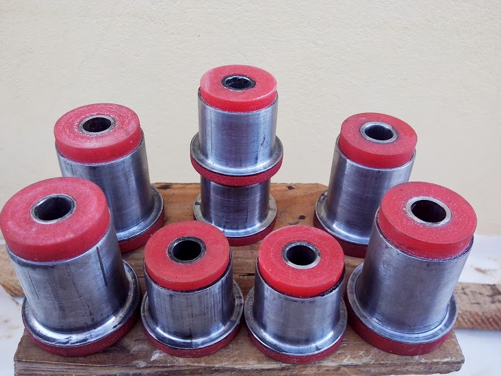

    Amigos.... agora sim, a viatura ta de suspensão nova.
    Como descrito anteriormente, já tinha um tempo que eu estava tentando solucionar o problema das buchas da bandeja da suspensão da Full. Como os preços encontrados eram sempre altos e as dificuldades impostas pelos mecânicos em fazer tal reparo maiores ainda, resolvi colocar a mão na massa com a ajuda de um fantástico "guru" da mecânica, meu PAI!!!! rs
    Levei algum tempo pesquisando o material para fazer as buchas e cheguei a feliz conclusão que o PU (poliuretano) seria a melhor opção, consegui o material na dureza ideal em SP e aguardei 20 dias pra chegar até mim.
    Em posse do material, a batalha foi achar um torneiro que conhecesse de usinagem nesse material e que tivesse boa vontade pra executar o serviço, e olha... não foi fácil. As melhores indicações foram decepcionantes, enfim achei uma empresa que se dispusesse a fazer o serviço, que diga-se de passagem ficou perfeito. Muito bem... agora precisava sacar as buchas das bandejas para refaze-las e então..... novamente os problemas; solução prática seria a extração por prensa, mas as bandejas não apresentam uniformidade nas extremidades para ajuste preciso da prensa nas buchas, sem falar que o saque deveria ser feito da parte de dentro da bandeja para fora.
    Mais decepções com os profissionais do ramo, senão fosse a criatividade do meu GURU em desenvolver uma ferramenta basica para retirada das buchas, teria eu que passar por algumas das sugestões impostas pelos mecânicos que trabalham com suspensão: -- essas buchas saem na talhadeira, é só "meter" a marreta que sai -- terei que esmerilhar a bandeja pra colocar a prensa-- arruma um cano de igual diâmetro e "mete" a marreta, vc sõ não vai conseguir usar a carcaça depois -- e por ai foi!!! cada colocação mais infeliz que a anterior. Dessa forma meu pai bolou um dispositivo que fez o saque das buchas utilizando de parafuso de rosca sem fim mais apetrechos como arruelas e canos de ferro fundido.
    Muito bom buchas sacadas, torneiro experiente.... segue a foto do resultado.

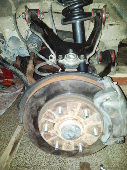

    Já estão rodando e o carro ficou bem firme.
    Fiz as bandejas superiores e inferiores da suspensão dianteira e estou gostando muito dos resultados.
    Olha como ficou a instalação:
    Consegui também os amortecedores PauloJ e aproveitando a desmontagem, já fiz tudo da suspensão dianteira da FULL.
    Sem falar que agora posso falar que entendo da suspensão dela, não vai ser qq um que vai vir contando lorota no meu ouvido dizendo que tem q trocar isso ou aquilo na suspensão. kkkkkk

    Citação Postado originalmente por Rmcsansao Ver Post
    Boa tarde amigo, desculpe o incomodo, mas qual o shore do material usado, onde conseguiu, qual suas impressões depois de instalado e qual o macete que o torneiro tem que usar?
    Desculpe a enxurrada de perguntas, mas estou em Santarem e aki eh ainda mais dificil que ai.
