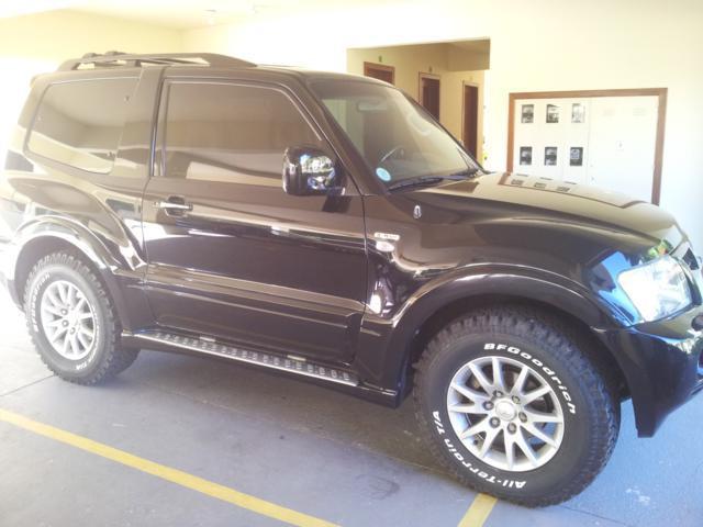

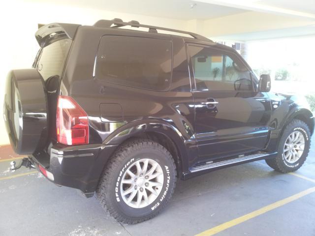

    Coloquei ontem na full os BF AT 265/70 R17...
    Vou andar mais com eles para ter uma melhor opinião sobre a mudança e postar aqui...mas o que posso adiantar é que o carro melhorou muito em quase tudo. Seguem algumas fotos.
