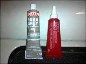

    4- Loctite 5699 para fixar a arroela de cobre no bujão de dreno (opcional) e Loctite 567 para vedar a rosca dos dois bujões;

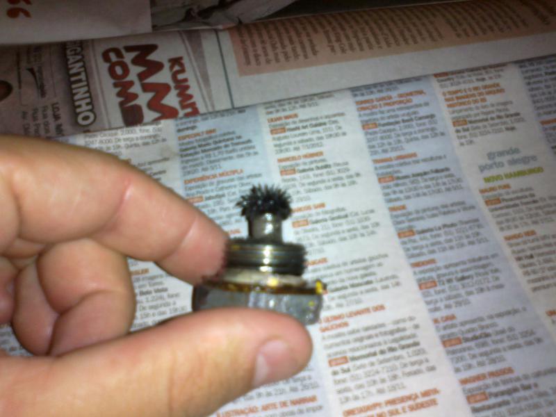

    - Drenei o óleo na bacia e me impressionei com a limalha na ponta magnética do bujão e também com a limalha existente no óleo... Coloquei uns 100ml de óleo novo para "lavar" um pouco as engrenagens e o fundo da caixa. Levantei um pouco a dianteira do jipe e deixei escorrendo por uma noite inteira.

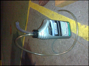

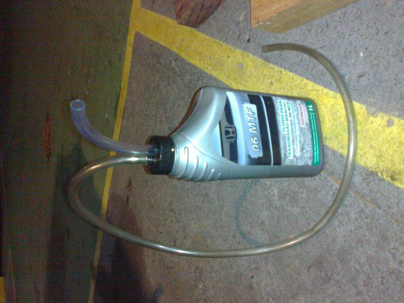

    - Fiz uma gambirra na tampinha de um dos óleos: fiz dois furos com uma broca e coloquei um pedaço de mangueira que ia até o fundo da embalagem e tinha a ponta curta e outra mangueira que mal passava a tampa e era bem comprida. Assim eu só precisei colocar a mangueira curta no furo de enchimento e soprar a mangueira longa pra fazer o óleo (que é bem fino) fluir... Facinho e sem sujeira!!!

    Agora no meu 2005, o bujão inferior é um 1/2 polegada tradicional, que se abre-se com uma catraca qualquer de 1/4"...
    Quanto a limalha; absolutamente normal. A outra limalha na bandeja, cor dourada, é dos sincronizadores. Também normal.

    muito boa a sua bomba para o óleo.
    Vou copiar !

    Um dica: se quiser economizar no Loctite 567, também possível usar uma fita teflon usada em conexões de agua (torneiras, chuveiros, etc..) que vende em qualquer loja de ferragens.
    Eu uso sempre e veda perfeitamente.

    Baita dica! Vou providenciar 3 bujões magnéticos de 1/2 (1 para a caixa e mais 1 para cada diferencial) a fazer a troca!!!
    Ainda bem que essa limalha é normal, pois confesso que me assustei um pouco... O material dos sincronizadores é latão, correto?

    Também comprei uma seringa, mas a minha tem 200ml... Se essa "bomba" que eu fiz não tivesso funcionado, ia encher a caixa com (muitas) seringadas!!! hehehehe
    Quanto a fita de teflon, eu tenho um rolinho intocado na caixa: logo após ter comprado essa teflonada eu descobri que a loctite faz fita veda rosca de alta pressão (Loctite 55: R$ 20/150 metros!!!). Segundo as informações da embalagem aguenta mais pressão e pode ser aplicado em roscas com diâmetros muito maiores do que as fitas tradicionais, mas usei apenas nos bujões metálicos do arrefecimento...

    Só para fechar o relato: hoje eu verifiquei como estavam os bujões da caixa de câmbio em relação a vazamentos, pois eu nunca havia usado o Loctite 567.
    Para minha felicidade, após algumas centenas de km rodados não há o menor sinal de vazamento, sequer há qualquer "umidade" de óleo no entorno dos bujões!
    Gostei desse Loctite, pois é bem fácil de trabalhar e se este é capaz de segurar um óleo fino como o do câmbio não tenho dúvidas de sua eficiência com o restante dos óleos do land. Só podia ser um pouco mais barato... hehehe
    Daqui 20k km vamos ver se os bujões vão soltar com facilidade ou se eu vou precisar usar um pano com água gelada de novo...

    Aqui em casa pode faltar leite, mas Loctite 567 sempre tem!
    Ele vem em um tubo aparentemente vazio, cheio de ar, por justamente ser um selante anaeróbico; endurece quando fica sem ar.
    Uso em 100% dos bujões da transmissão e até hoje está tudo seco. Curiosamente ainda não abri nenhum destes bujões, pois ainda não chegou a hora de substituir os "bons fluídos". De todo modo ele não é um trava rosca, mas sim, um veda rosca, coisas distintas. De qualquer modo ele aumenta um pouco torque para remoção do bujão em relação ao torque aplicado no momento de aperto. Porém como a rosca ficará selada, não existe motivo para apertar em excesso.
    Eu tenho horror de ver bujões suando óleo. Sei que é doentio, mas se posso fazer 100% perfeito, porque deixar o serviço pela metade? Objetivo é parecer que nem óleo lá dentro do eixo tem.
    Bons mecânicos deixam boas marcas, como loctite 567 e graxa de cobre. Maus mecânicos deixam marcas de chave, bujões vazando e garantidas dores de cabeça para o futuro. É nos detalhes que se vê toda a fotografia... Vacilou no detalhe, suspeite de todo o resto.
