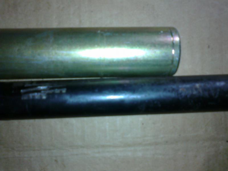

    quanto ao meu problema , conseguí resolver! fiz um embuchamento de uma barra maciça por toda extensão interna da barra original, fixando-a com pontos de solda mig.. o resultado final ficou muito bom pois depois que a instalei eu já peguei terra e asfalto, e ontem voltei para conferir a geometria e não saiu nada de medidas.
    pessoal, obrigado novamente pelas dicas

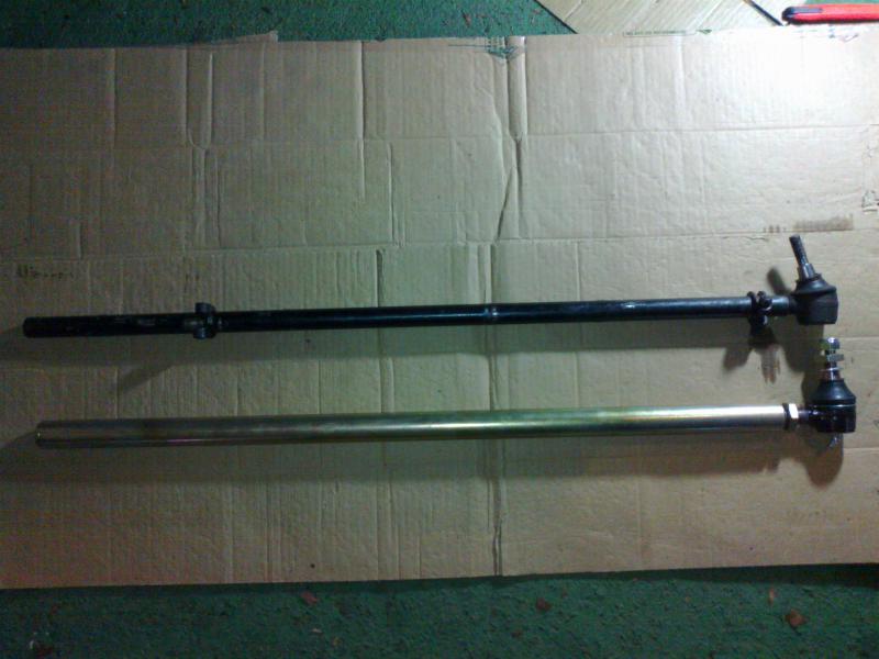

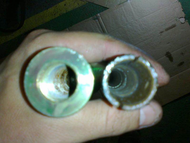

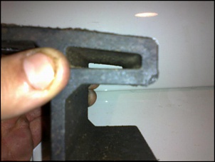

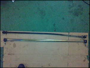

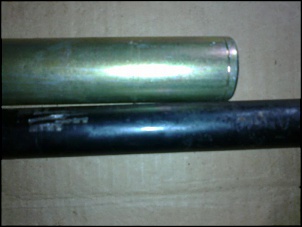

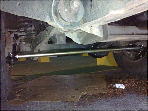

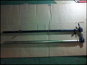

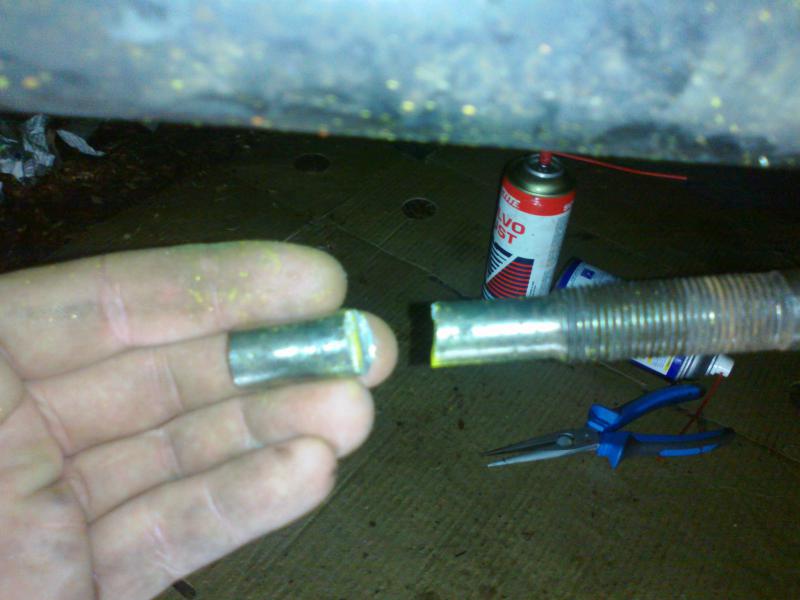

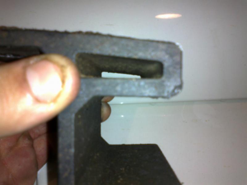

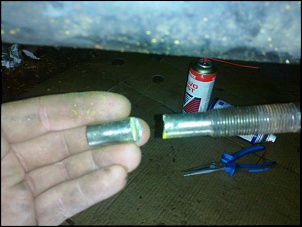

    Prezados,
    Hoje iniciei o processo de troca das barras e a peleia foi feia!
    Uns 30min para soltar o terminal da barra menor e mais 45min para desrosquear a mesma do suporte do amortecedor de direção.
    Verifiquei que eu vou precisar cortar 2-3cm da ponta do suporte a fim de aumentar o curso da barra. Também vou ter que dar uma jeito de limpar/eliminar a oxidação na rosca do suporte, pois a porca de fixação não foi até o final da rosca. Acho que o lance vai ser usar um pedaço de serra de aço para limpar a rosca... Também já retirei o protetor da barra maior, mas esse saiu facinho.
    Amanhã vou retirar a barra maior, serrar o suporte e instalar tudo!
    Seguem algumas fotos

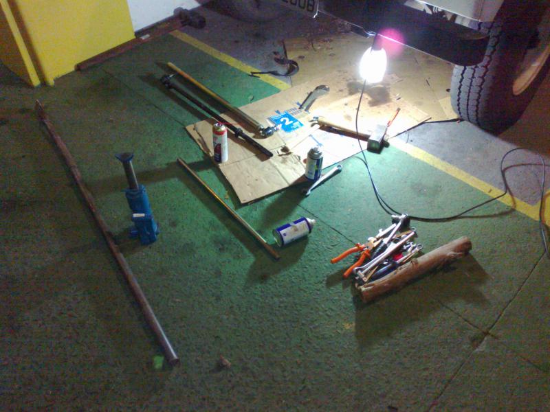

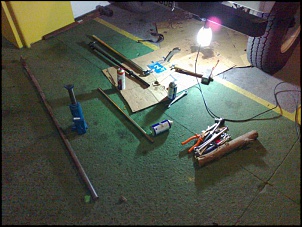

    Gustavo,
    Uma dica boa é sempre lubrificar abundantemente todas as porcas e parafusos uns 3 dias antes de mexer na direção / suspensão.
    Eu costumo aplicar WD40. Facilita muito.
    O extrator "genérico" para terminal ajuda para soltá-los do munhão / pitman.
    A melhor forma de limpar a rosca é encontrar o macho / fêmea correto e "repassar".
    Usei essas barras na 110 que tive. Só faltou um trecho hexagonal para essa barra ser perfeita. Ajudaria muito na hora do alinhamento, pois facilitaria o encaixe de uma chave sextavada mesmo.
    Abraço,
    Ricardo A. I. Loureiro
  • #18
    Citação Postado originalmente por Loras Ver Post
    Gustavo,
    Abraço,
    Loras,
    Realmente, eu pensei que teria sido mais fácil ter lubrificado os terminais com antecedência, mas depois que a gente começa o serviço não tem mais como parar... hehehe.
    O extrator genérico que eu usei se chama marreta! Com pouca força, muito WD, SolvoRuste e um pouco de jeito tudo sai numa boa! No meu caso o terminal da barra dianteira foi o pior de tirar. Os da barra traseira não resistiram muito...
    Quanto a ferrugem na rosca do suporte do amortecedor de direção, usei uma daquelas escovas de aço rotatórias na furadeira. Deu conta numa boa! Novamente usei bastante WD e consegui colocar a porca trava até o final da rosca. Conforme previsto pelo Clemente, também tive que cortar um pedacinho do suporte para poder rosquear a barra até o final...
    Quanto ao trecho exagonal na barra, pensei exatamente a mesma coisa quanto estava retirando a barra velha, pois deu um trabalhão medonho desrosquear aquela merda, digo, barra!

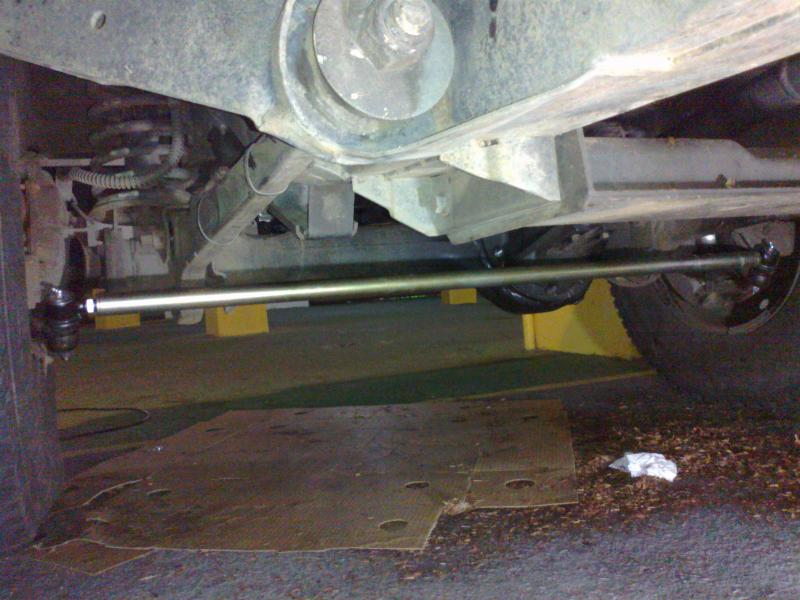

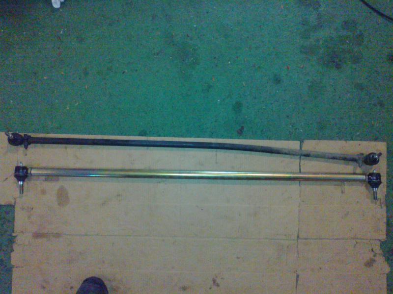

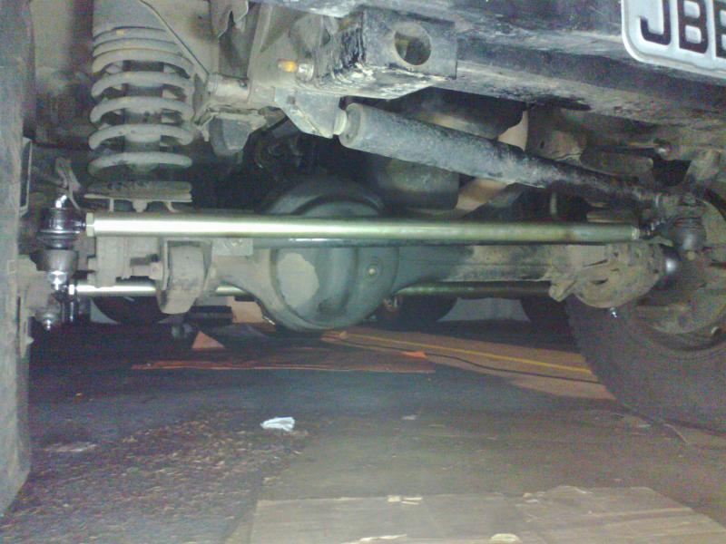

    Bom, consegui retirar todos os terminais, as duas barras e já fiz a instalação do conjunto novo! Apertei as porcas dos terminais com 40Nm, conforme manual. Ficou jóia! Amanhã vou comprar uma chave de boca 24 para apertar as porcas travas das barras e sábado quero levar o jipe para a geometria.
    Pergunto:
    1- Preciso fazer balanceamento e geometria juntos ou posso fazer só a geometria?
    2- Dentro de pouco tempo vou ter que trocar as buchas do radius arm. Essa troca exigiria uma nova geometria ou uma coisa não tem nada a ver com a outra?
    3- Posso passar graxa de cobre nas roscas da barra e dos terminais ou isso facilitaria a perda de alinhamento do conjunto?
    Seguem mais fotos:
    Obrigado a todos pela ajuda!
    Gustavo.
  • #19
    Buenas!
    Sexta-feira desmontei tudo e remontei usando graxa de cobre. Só não passei nas porcas trava das barras e dos terminais.
    Sábado levei para geometria, em alguns minutos estava pronto o serviço: R$ 45,00.
    Hoje, domingo, peguei a estrada e pude sentir a diferença no comportamento do jipe: direção firme, precisa, sem nenhum tipo de vibração mesmo quando eu passava a 100km/h sobre trechos de asfalto remendados. Senti o jipe completamente "na mão" todo o tempo, sem nenhuma impressão de "flutuação" nas rodas dianteiras. Levei o jipe até 115km/h com total segurança... (isso em uma ultrapassagem, pois minha velocidade de cruzeiro é sempre de 90-100km/h).
    Fica meu relato e agradecimento à todos pelas dicas e ajuda!
    Gustavo.
