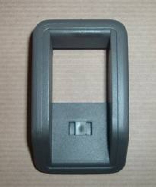

    2 - Retire depois o acabamento da trava da porta (não é necessário retirar todo o conjunto). Para isso, puxe o acabamento para cima. Ele possui dois pequenos encaixes laterais. Para facilitar o trabalho, coloque uma pequena chave de fenda para alargá-lo um pouco.

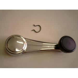

    3 - Retire a alavanca do vidro. Esta alavanca é presa ao eixo por meio de chaveta de pressão. O ideal é fazer um pequeno gancho para retirá-la:
