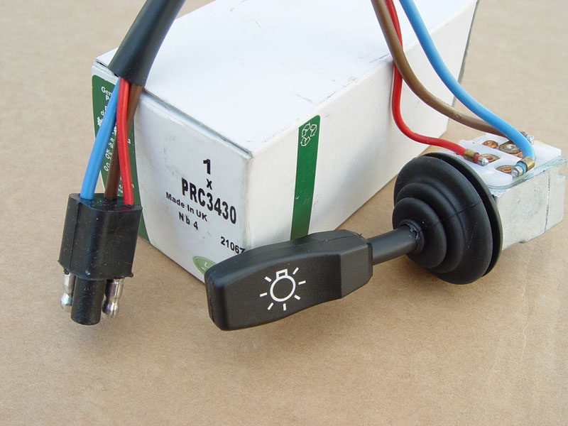

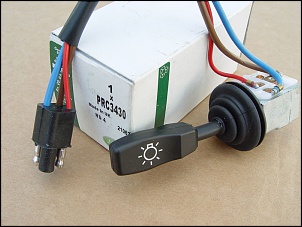

    Pode ser simplesmente mau contato ou oxidação ..
    Segue uma foto da peça em questão :
