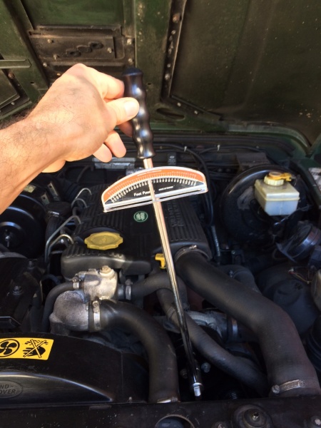

    segue mais uma manutenção em um veterano com mais de 300.000 Km.
    A Polia da Bomba D´água quando fica velha começa a fazer barulho e não adianta trocar a correia, o problema não resolve (eu troquei a correia e não resolveu).
    Vejam o vídeo.
    Quando joga um pouco de água o barulho pára, mas logo retorna..
    Então vamos trocar e acabar com o problema:
    Polia original comprada na internet, a mesma da Ranger motor HS 2.5... R$ 71,92 Vende em qualquer autorizada da MWM..
    Anexo 556880
    Pagina 432 do 300 TDi Workshop Manual, para soltar a correia.
    Afrouxar os parafusos de fixação da polia antes de retirar a correira (senão é um inferno... fica girando e não consegue quebrar o torque...)
    Anexo 556881
    Mover o esticador da correia para possibilitar solta-la:
    Chave de estria no. 15 no parafuso central do rolete. Mover no sentido anti-horario.
    Anexo 556883
    Para facilitar, encaixar um tubo de aço que aumenta a alavanca (este tubo é util também para a chave de roda na hora de trocar o pneu furado...)
    Anexo 556882
    Com a correia fora instalar a nova polia e torquear os 3 parafusos de fixação 18 lbf/ft.
    Problema resolvido !!! Depois de 2 anos escutando aquele barulho chato !!
    Segue o video final
