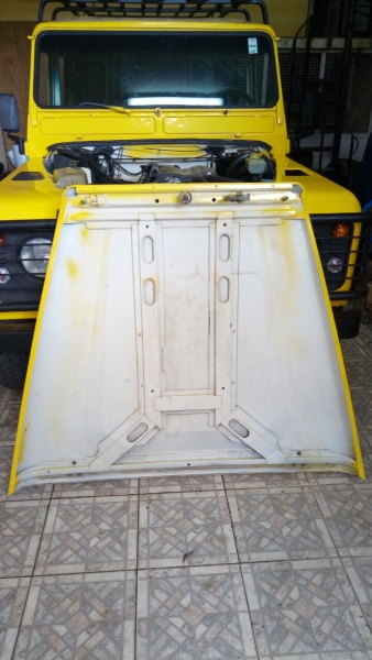

    Mais um contaminado pela defender-img-20170331-wa0018.jpgMais um contaminado pela defender-img-20170331-wa0020.jpgMais um contaminado pela defender-img-20170331-wa0029.jpgvou postar fotos e compartilhas as manutenções realizadas

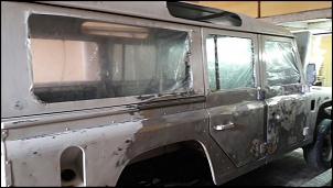

    Por enquanto fiz uma limpeza interna no motor, revisei as bronzinas, troquei a bomba de óleo e a cebolinha, tive que trocar as 4 tulipas e as pontas de eixo trazeiras, troquei tambem as buchas e o pivo do triangulo da suspensão trazeira, borrachas dos vidros (todos)e das portas, os estribos adaptei uns de blaizer fiz os suportes bem reforçados presos no chassis, reparei que tem bastante folga nos diferenciais inclusive no central vou tentar diminuir,agora estou subistituindo os bancos e fazendo o isolamento acústicos com manta asfaltica e cobertores ant ruido quando terminar vou postar as fotos,

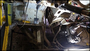

    Pois é amigos hoje foi domingo dia de passar a tarde na garagem mexendo no carro, hoje fiz o acabamento interno do capo, retirei todo o painel para deslocar a barra de direção e as pedaleiras para a direita, a barra de direção foi bem mais fácil do que eu imaginava, desloquei todo o conjunto 10 cm para a direita, as pedaleiras tive que cortar o túnel para refazer mais próximo do cambio para dar espaço para o acelerador, os pedais da embreagem e freio vou somente trabalhar as astes fazendo um s deslocando assim para a direita,talvez precise alongar a aste do pedal do freio ,a pedaleira do acelerador vou deslocar inteira. Vou postar algumas fotosMais um contaminado pela defender-img-20170402-wa0002.jpgMais um contaminado pela defender-img-20170402-wa0004.jpgMais um contaminado pela defender-img-20170402-wa0009.jpgMais um contaminado pela defender-img-20170402-wa0008.jpgMais um contaminado pela defender-img-20170402-wa0006.jpgMais um contaminado pela defender-img-20170402-wa0005.jpg
