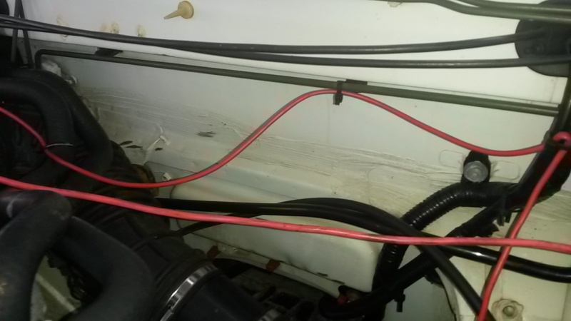

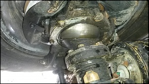

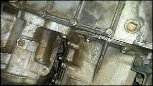

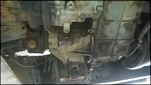

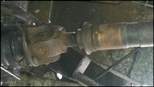

    Olá!
    Estou vendo uma D110 e gostaria de um avaliação/opinião dos senhores.
    Fiz um teste drive e gostei, o motor me pareceu bom, sem fumaçar, as marchas entrando bem, a reduzida e diferencial funcionando.
    A embreagem que achei estranho, pois o início está muito leve, logo no início ela colou no chão e não voltou, mas depois ficou legal.
    Os freios achei pesado e difícil para parar.
    a parte de suspensão e eixos sei que vai ter que ser revisada toda.
    Corrosão nos pés do motorista e passageiros e nas caixa de bateria e a outra debaixo do banco do passageiro
    algumas fotos
    me intrigou essa massa branca nas duas últimas fotos
    Miniaturas de Anexos Miniaturas de Anexos -20170304_125408.jpg   -20170304_130252.jpg   -20170304_130848.jpg   -20170304_140230.jpg   -20170304_140202.jpg   -20170304_130839.jpg   -20170304_140155.jpg   -20170304_130645.jpg   -20170304_132611.jpg

    Oi, Rafa! Pra se ter uma ideia melhor, qual o ano da Defender? Tem algum histórico de manutenção? O valor que estão pedindo é condizente?
    Sobre a massa branca, possivelmente foi alguma tentativa de isolar entrada de água/pó/sujeira. Se é massa mole, pode ser calafeto. Bastante gente usa, inclusive nosso guru Meccano. Funciona relativamente bem, dependendo onde for utilizado. Pra ter uma ideia, as Puma têm tipo um calafeto de fábrica em alguns pontos, mas, como é pintado por cima, muitas vezes nem se nota.
    Aqui no fórum, em algum lugar, tm um (talvez vários) checklist de itens que são mais comuns de darem problema ou de observar. Dá uma pesquisada.
    As corrosões das fotos são aparentemente tratáveis. Nisso, novamente o Meccano pode te dar dicas.
    Sobre a embreagem, se não está dura, pode ter sido trocada por de outro veículo. Se costuma usar a da L200 ou do MB 608. Não é raro dar problema por usarem peças paralelas ao invés de originais. Provavelmente o cilindro mestre está travando quando frio. A troca não é algo extremamente difícil, mas pode tentar barganhar em função disso.
    Sobre os freios, o problema mais comum da Defender é rachadura na bomba de vácuo. Dá uma boa olhada nela. Procura por babas de fluido de freio. Em geral, as rachaduras são visíveis a olho nu.
