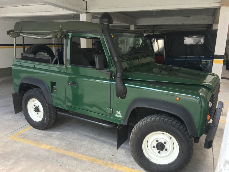

    Tenho uma Defender 90 soft top 2002 na qual foi toda revisada...porem com a troca da embreagem surgiu um problema.Quando saio na primeira da a impressão que a embreagem esta patinando sendo que foi trocado disco HD colar plato garfo HD e limpeza do volante do motor .
    PS. Isto já aconteceu com uma Defender anterior a qual me desfiz .
    Obrigado a todos que colaborarem.
