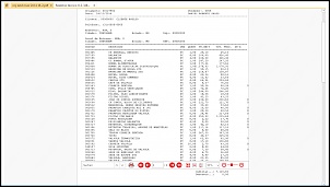

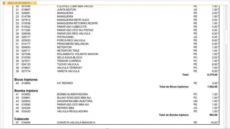

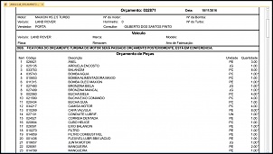

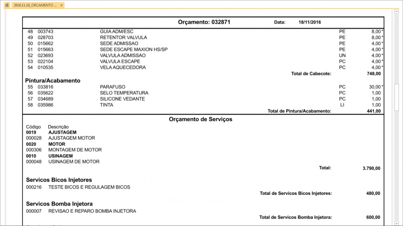

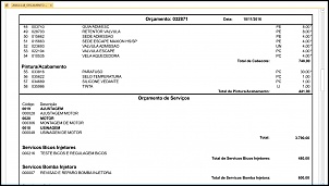

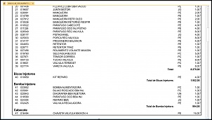

    aqui meu orcamento em detailes

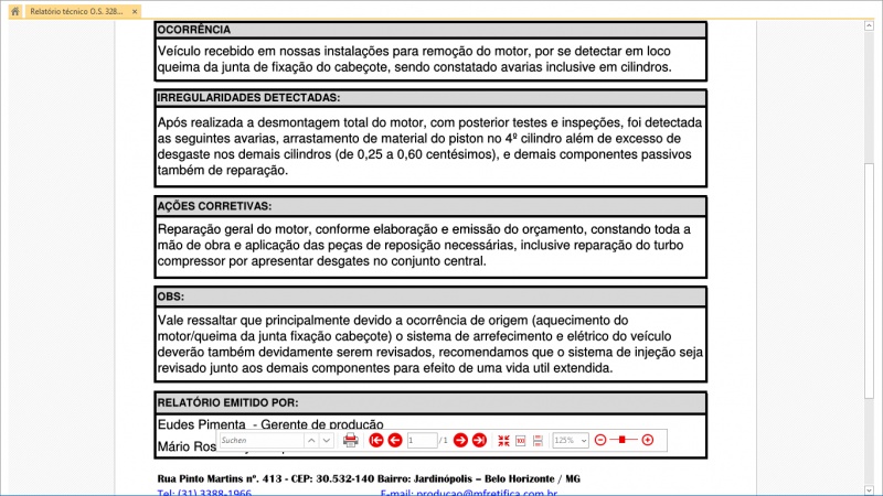

    Relatorio tecnico do R&F
    Primera orcamento R&F
    custo para refazer o motor da defender 110-screenshot-526-.jpgcusto para refazer o motor da defender 110-screenshot-527-.jpgcusto para refazer o motor da defender 110-screenshot-528-.jpgcusto para refazer o motor da defender 110-screenshot-529-.jpg
    aqui orçamento do pecas do refordiesel, mas eles não olho a pecas...sou copio a lista do primeira orçamento do R&F Retifica
    inclui a pecas do cabesote sem disconto (a vista 18%)
