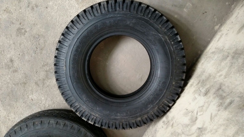

    sei que os originais são os 235, mas gostei muito dos pneus finos no meu carro. Aliás, eu senti maior estabilidade com eles! Por incrível que pareça! Seguem as fotos dos canela fina que to olhando. Os Michelin XZL são top demais….mas já revirei atras e não acha!
    Abração
    Miniaturas de Anexos Miniaturas de Anexos Pneus Canela Fina-img_6299.jpg   Pneus Canela Fina-img_6308.jpg   Pneus Canela Fina-img_6311.jpg   Pneus Canela Fina-img_6303.jpg   Pneus Canela Fina-img_6307.jpg
    Usuário Avatar de Rhuan
    22/03/2009
    220

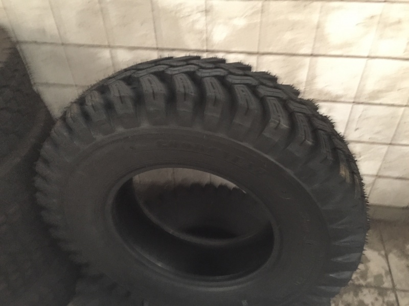

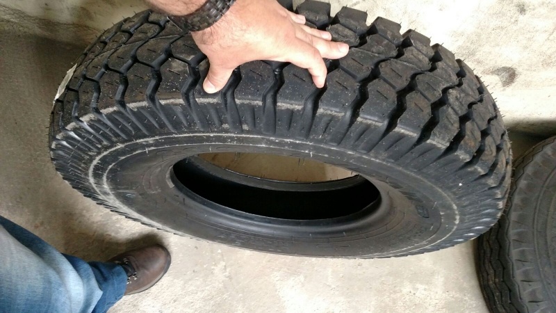

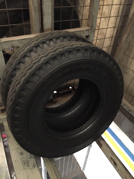

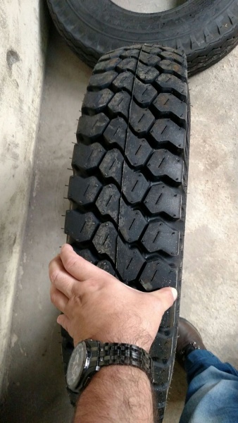

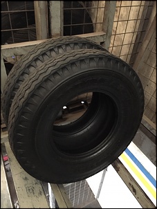

    Desculpa, na ordem:
    1_Power Torque
    2_G32
    3_Bandeirante
    4_Papaleguas G8
    5_G32

    Gostei desse primeiro, qual o valor?

    Marcelo, os preços são:
    Power Torque-498
    Bandeirante-532
    G32-613
    Papaleguas G8-438
    CT 160-465
    Todos a vista. A loja que cotei foi a Gama Pneus e Cia, aqui em BH.
