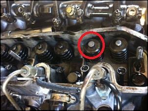

    Neste feriadão fui viajar e na volta tive uma quebra inusitada, pelo menos não me lembro de ter visto comentários sobre o assunto aqui no fórum. Na dutra, na altura de Rezende, o carro perdeu força e começou a sair muita fumaça pela descarga. Fiquei uns minutos até descobrir q estava sem o primeiro cilindro. Para minha surpresa o parafuso regulador de acionamento da válvula tinha partido!
    Por sorte eu parei o carro num posto que ficava a 1km de uma retífica, onde eu consegui o parafuso e a tampinha da válvula (que se perdeu em algum lugar dentro do motor). O proprietário da retífica disse que tem uma Ranger e que esse parafuso costuma quebrar, e que eu poderia jogar na loteria, pois achar um cap da válvula, mesmo ali na retífica, é algo bem difícil.
    Depois desse susto, já vou garantir 8 parafusos e 8 caps novos para minha viatura...
    Ficam algumas perguntas:
    - Esse é um defeito comum nas Defender? (a minha tem 130.000km)
    - O que pode ter causado o problema? Folga na regulagem?
    - Como curiosidade aos entendidos, nitidamente o parafuso rompeu por fadiga.
    Seguem as fotos:
    1- O que restou do parafuso da minha Defender
    2- O parafuso original
    3- Em destaque o cap substituído de uma Ranger (veja como ele é um cilindro de topo reto, diferente dos originais)
    Fica a dica de mais dois itens de reserva pra galera que vai fazer grandes viagens!
