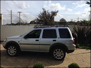

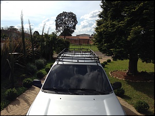

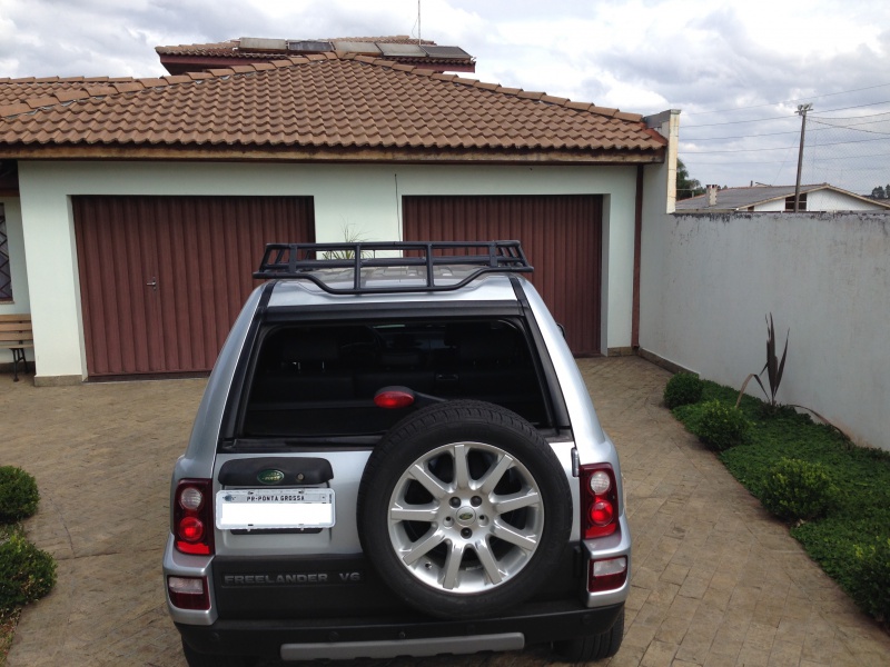

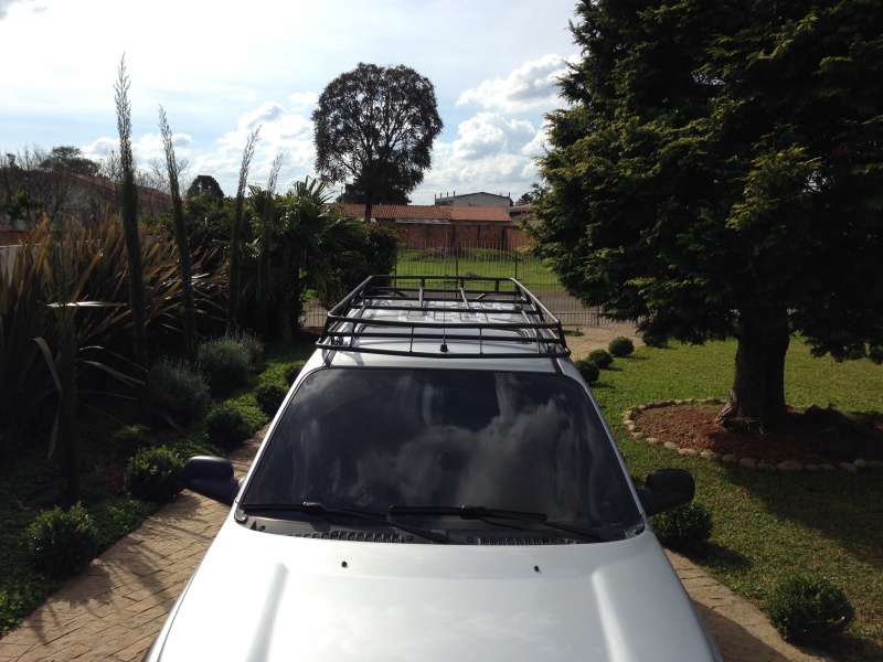

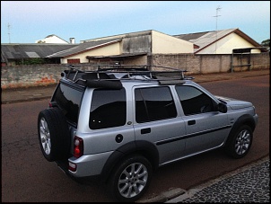

    Dae galera, como foi difícil achar alguma informação nos sites de Portugal, UK, e até mesmo aqui sobre as dimensões do rack G4 Challenge, e de nada consegui somente algumas fotos e nada mais.
    Tomei a coragem em fazer o meu próprio rack.
    Tudo começou comprando alguns tubos de 7/8 por 1,2mm de espessura.
    Até que foram poucos os tubos para a construção do modelo britânico, mas foi sofrido, alterando, reparando, e soldando tudo novamente.
    Fizemos as dobras para os cantos com o angulo de 90º para a parte de trás e para a frente com um angulo um pouco mais aberto.
    A parte de trás o bigode como eu chamo, foi feito a dobra de acordo com o perfil do carro, os dois arcos frontais foram passados na calandra e o suporte de fixação do rack no carro acabei comprando um perfil quadrado de 3mm de espessura por 1 polegada, sendo cortado em diagonal e respeitando o comprimento da base do suporte original do carro.
    Para não ficar encostando o suporte na lata do carro, comprei uma barra de alumínio de 40cm comprimento por 18mm de altura, assim coloca-se esse (espaçador) entra o encaixe e o suporte.
    Tive muitas correções no rack, as vezes não dava certo, fora de esquadrinhamento, mas no final deu tudo certo.
    As fotos estão logo abaixo, as soldas foram feitas com MIG, tudo feito em casa.
    Forte abraço a todos e boa sorte.
