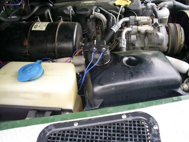

    Pessoal, como todos sabem o defender com motor 300tdi é muito sensível 'a falta de agua. Quando esta marcando temperatura alta o motor já era, graças 'a altura que se encontra a bomba de agua.

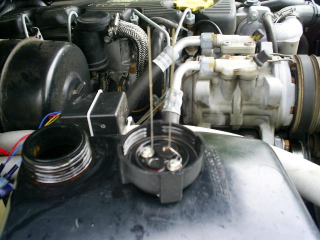

    Expus o problema a um amigo que tem um pequena industria eletronica e o resultado ta aí. Estou testando no meu defender. Trata-se de um sensor que não tem boia, a própria agua, em contato com mhastes metalicas, fecha o circuito. Quando o nivel desce, abr5e o circuito e acende uma luz no painel.
    Esta em testes, mas quando freio com força a luz acende, mostrando que houve alteração no nível.

    seguem as fotos
    Miniaturas de Anexos Miniaturas de Anexos -sensor_528.jpg   -sensor2_167.jpg   -sensor3_198.jpg

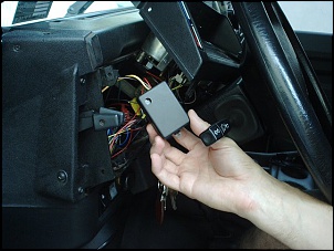

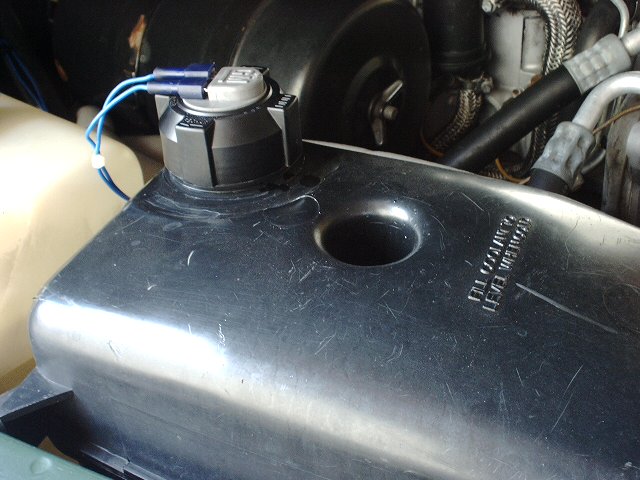

    Pessoal, depois de exaustivos testes apresentamos o sensor definitivo. A ideia das hastes metalicas foi por agua abaixo (e quase o motor junto), portanto usamos a tampa do vaso de expansao do omega.

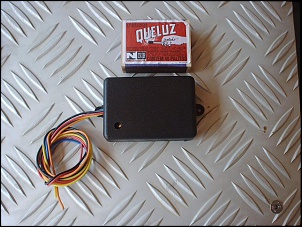

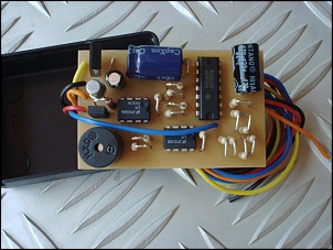

    Trata-se de um circuito ligado no sensor da tampa que acende um luz no painel e uma cigarra, quando o nivel de agua baixar.
    Por que nao usar um rele mais barato?
    Porque o circuito, quando eh acionada a chave, testa a lampada automaticamente, ela se acende por 10 segundos no painel, apagando em seguida.
    A cigarra soh dispara se a lampada ficar acesa por mais de 20 segundos, de forma ininterupta, ou seja, nao ha risco da cigarra ficar disparando em trilhas ou freadas bruscas.
    Se a lampada queimar, a cigarra vai funcionar, e vice versa. Ha, ainda, um dispositvo para quem quiser desligar somente a cigarra.
    A instalacao eh muito facil.
    Nota 10!
    Quem quiser eh soh escrever pro kroger, creio que o custo eh mais ou menos 132 reais, o email eh marcus.kroger@flash.net.br <marcus.kroger@flash.net.br>.
    Seguem as fotos da instalacao.

    Caique, que rele é este que vc está usando???
    sds,
    Ricardo,
    não é um relê, mas um circuito eletronico com sirene incorporada. A vantagem é que ele testa a lampada de aviso quando vc liga a chave de contato, e toca uma sirene quando a luz fica acesa por mais de 20 segundos. Ou seja, se vc não visualizar a luz, a sirene vai te avisar da falta de água.
    Esse circuito serve nos carros que tem rele, é só substituir.

    Ok Caique, mas foi vc que fez este circuito ou compra pronto???
