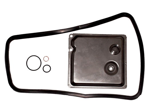

    o Clemente deu baita ajuda. Estou pesquisando e lendo tudo que posso. Na auto line Brasil achei o filtro, mas parece que não faz parte de um kit :/ neste caso vou ver que itens compõe está troca pra ver se eles tem tudo.. Já mandei um email e to aguardando a resposta. Já na rimmer brios achei o kit, mas o filtro que compõe o kit não é OEM.. Parece que e da Britpart Dai fico receoso de usar produto paralelo.. O que vc acha? Parece que achar o kit contendo o filtro original da difícil.
