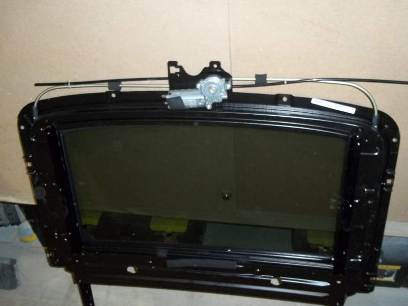

    ai voces pode tirar uma idéa Teto Solar Freelander HSE-nova-pasta-de-forracae-021.jpgTeto Solar Freelander HSE-nova-pasta-de-forracae-031.jpgTeto Solar Freelander HSE-nova-pasta-de-forracae-025.jpg

    Boa noite rapaziada,
    Gostaria de agradecer a gabrul,Daniel Mello, Marcelo Baptista e Roberto FL, pela ajuda. Infelizmente o problema do teto ocorreu em dois lugares: 1- Na engrenagem do motor, que faz a conexão com cabos, que quebrou uns dentes e foi necessário mandar um torneiro fazer outra (acho que foi de titânio) e
    2- Foi necessário reparar um suporte do cabo esquerdo que partiu.
    Total do prejuízo R$ 400,00.
    Antes que esqueça, precisou retirar todo o forro do carro e descer o teto solar completo. O técnico disse-me que é bom fazer uma manutenção períodica, limpar e lubrificar, a cada 3 meses.
