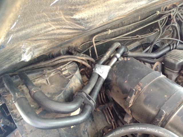

    Prezados.
    esse feriado a mangueira que sai do motor e circula água quente para o sistema de ar quente do carro rompeu. Foto em ANEXO.
    Ela estava instalada por baixo do filtro de ar e com o atrito rompeu.
    Estava subindo um morro e percebi o vapor de água entrando dentro do carro. Parei, abri o capó e percebi o tal vazamento. Consertei com um pedaço de cano de aço e um par abraçadeiras. Foto em ANEXO. (obs.: A fita Silver tape na foto foi para tentar reduzir o atrito).
    As minhas perguntas aos companheiros são as seguintes.
    1 - Tem problema em isolar o sistema de ar quente. Ou seja, colocar um mangueira menor já fazendo o retorno par ao motor sem passar para o sistema de ar quente. Isso uma vez que não utilizo ar quente?
    2 - Qual a posição certa desta mangueira sobre ou sob o filtro de ar?
    Abraço.
    Patrício.

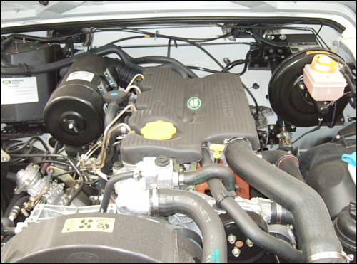

    Patricio,
    Pode eliminar sim o sistema, desde que se tome o cuidado de fazer a curva na mangueira que vai fazer o "bypass" do radiador de ar quente de forma que o fluxo de água não fique estrangulado.
    Agora, no seu caso em que o problema é na mangueira, troque-a por outra e pronto. Simples e facil e ainda mantem o sistema com a configuração original.
    Seque foto com o local correto de passagem das mangueiras: -973_lrpu110-4.jpg
    Rafael

    Rafael.
    conforme eu havia suspeitado, a minha estava instalada errada, por baixo do filtro de ar. Deve ter sido na última vez que troquei o filtro. Tem quase um ano.
    Resolvi apenas substituir a mangueira.
    Obrigado.
    Patrício.
