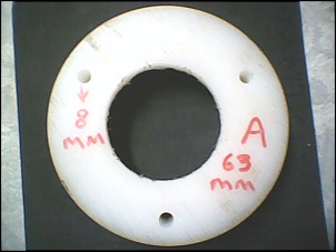

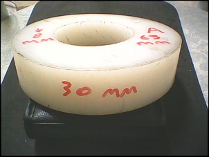

    Usuário Avatar de Djalma colombo
    11/02/2011
    Colombo/PR
    996
    Agradecimentos: 8
    Carlos segue as fotos do calço com as medidas marcadas, qualquer dúvida é só perguntar!

  • #828
    Usuário Avatar de cegandrade
    04/10/2010
    Casimiro de Abreu/RJ
    479
    Citação Postado originalmente por Djalma colombo Ver Post
    Djalma, espetacular as fotos.
    So fiquei na duvida da dimensao total da peça?
    Muito obrigado pelas fotos!!!!!!!!!!
