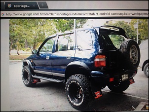

    Alguem poderia me ajudar com uma duvida a respeito de rodas para a Sportage 97.
    Eu consigo colocar rodas com o OFFSET -25 e aro 15X10 ?
    Os pneus 235/75/15 cabem nessa roda de 15x10?
    Quero deixar minha sportage assim, como na foto, onde posso conseguir esses frisos laterais em cima das rodas de plastico preto? Alguem poderia me passar o grupo da Sportage no whats? tks

    Marcelo,
    Boa tarde
    Se você tem face basta acessar pelo link Entrar no Facebook | Facebook
    Caso não possua, me passe seu contato que peço para os administradores lhe adicionar.
    Estes frisos laterais com certeza são adaptado, o pessoal utiliza uns alargadores de paralalas, mas é mais rústico ficam "retos" lá no grupo o povo sabe a receita, estes ai terai que descobrir o carro que foram removidos e adaptar.
    Quanto ao offset não sei lhe dizer, mas o 235/75 servem na roda original da sportage e para uso em cidade não pegam em nada, mas se for usar em uma trilha por exemplo em momento de torção estes pegarão na capa do amortecedor traseiro, basta remove-la que não incomodam mais.

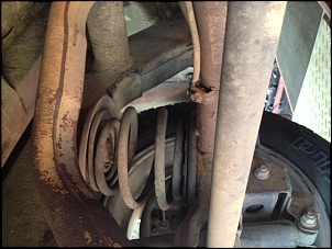

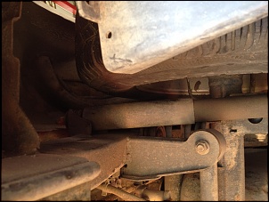

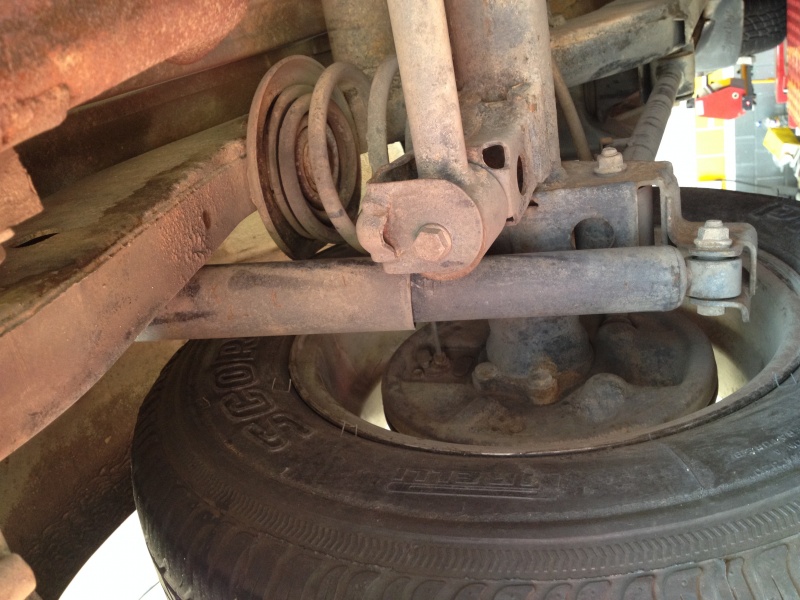

    MFDomingues muito obrigado pela ajuda, ainda tenho muita coisa a fazer na sportage.
    Abaixo as fotos da minha suspensão bem cansada, heheh. Vou fazer um lift como está na receita, rsrs, abs.

    Citação Postado originalmente por Marcelo 4WD Ver Post
    Boa sorte Marcelo.
