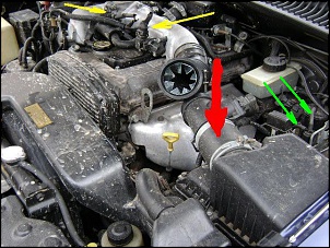

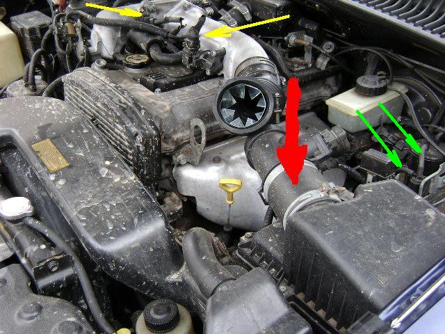

    Dinamy, faz um teste, ontem eu tava fuçando na viatura, olhe na foto, as setas amarelas, a vermelha não tem a ver, notei que quando eu mexia nestes fios, com o motor ligado, o motor falhava, como se fosse um mau contato, desliguei-os e liguei novamente, quando percebi, a luz de check estava acesa e o motor meio que falhando um pouco, mexi novamente e voltou ao normal, andei um pouco e a luz apagou, vc tb já tentou desligar a bateria por algum tempo ?
    Quando eu tb tava com problemas na roda livre, não conhecia o sistema do vácuo e tava fuçando, eu soltei as mangueiras (setas verdes) com o motor ligado para achar de onde vinha o vácuo e a luz ficou acesa por algum tempo, até um dia todo, depois voltou ao normal.
