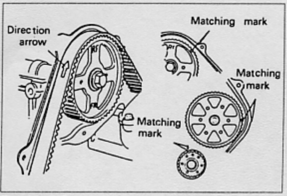

    Citação Postado originalmente por Robsonsilva Ver Post
    Olá pessoal! Blz eu estava vendo o típicos de vcs ai se eu acharia alguma coisa q me ajude!!! Ou se alguém souber por favor me dar um! Bom pessoal eu estou mechendo neste motor da besta 2.2!! Eu mesmo n sou mecânico mas tento resolver por mim mesmo! E com ajuda de vcs. Se for possível, bom tenho uma dúvida sobre o ponto de engrenagem da polia do vira, e do comando! Tem umas marcas q estou seguindo, mas porém as válvulas e os pistão estão se encontrando! Alguém pode me surgiri , alguma forma de q resolvo este problema! deste já agradesso!!!!
    Bom dia Robson.
    Veja se esta fazendo como na figura.
    (DU)
