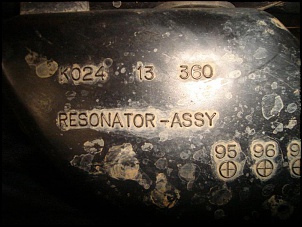

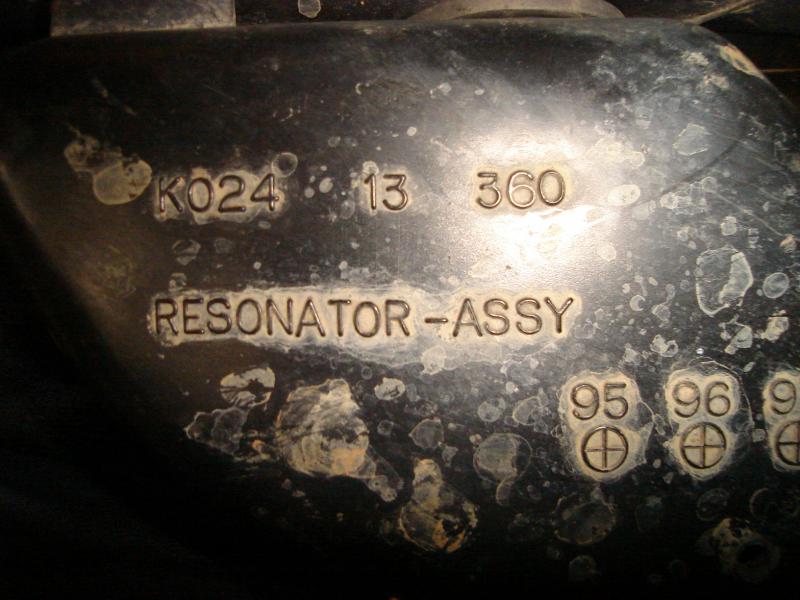

    Olá Chico,
    Lembra das caixas de ressonância que falei?(fotos) Pois eh, nas Sportages diesel 2.2 a partir de 1996(a minha) além das caixas de ressonância a tomada de ar do motor também é diferente, ela está localizada bem na frente do capô e coleta ar mais fresco como nas demais Sportages (turbo diesel e gasolina). Realmente é só a Sportage 1995 que é diferente nisso. Daria pra colocar as caixas de ressonância na sua Sportage, mas a caixa do filtro de ar terá que ser deslocado para frente como nas Sportage diesel 1996, e o filtro de diesel deve ser instalado atrás da caixa do filtro de ar. Sobre o uso de um blower... Porque não instala um filtro de ar maior? Essa adaptação já foi feita até mesmo na Kia Motors aqui da região, então deve fazer efeito. Eu também já pensei muito nisso, me sugeriram o filtro de ar do caminhão MB 608, ele é meio grande, mas ao redor do motor da Sportage aspirada tem muito espaço para adaptações.

  • #2495
    Citação Postado originalmente por Juliobf161 Ver Post
    Olá Chico,
    Fala Julio, "bom dia".......eheheheh
    Cara, ainda não havia visto outro motor de Sportage antiga. Tudo diferente do meu (sei que só visual mas.....)!!!! Pelo que vc diz, posso supor que estes motores trabalham estrangulados?!?!?!?!? E aquela parte de alumínio (a admissão) sobre o motor, ali não tem jeito de aumentar, só se for refeito, talvez em aço inox com tubos maiores, acoplados ao filtro. Se isso melhorar o desempenho, tem como fazer. Tenho um amigo que é torneiro e faz muitas coisas diferentes pois ele trabalha 90% do tempo adaptando coisas em barcos de pesca, sabe como é!!!! Vou sondar isso com ele!!!!
    E sobre o blower, estava pensando em instalar mas, nosso parceiro Glaicon acha que o motor vai virar o "vaticano"......eheheheh. Acho que se trocar a junta do cabeçote por uma metálica (não sei se a minha é ou não!!!) com novos parafusos e no torque certo (Vc sabe qual é a receita?)....... Será que dá samba???? Minha preocupação maior é com a Km da viatura (200 mil), apesar disso, meu motor trabalha redondo!!!
    Acho o Blower melhor que o turbo. A meu ver, o motor sofre menos trancos por ser contínuo!!!
