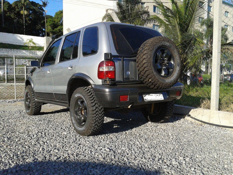

    Amigos enfim o carro ficou pronto, depois de uns 3/4 meses a viatura sair da oficina, ainda falta o parachoque, pois o que eu comprei nao "encaixou certinho" e meu mecanico irá fazer estes pequenos ajustes. Segue as fotos de como ficou a viatura depois de varios up grades...rsrsr.-2013-05-03-15.56.32.jpg-2013-05-02-10.48.28.jpg-2013-05-03-15.58.37.jpg-spotage-01.jpg-spotage-02.jpg

    O carro ficou show Leandro...E o Intercooler, vai colocar?
    Esses pneus deram outra vida ao carro.....parabéns pelo trabalho!!!

    O tamanho ficou bom heim, e o aquecimento como esta ?

    Parabens Leandro,ficou show, observei que quase não sobro espaço no cofre do motor, como vai fazer com o intercooler? Forte abraço!

    Amigos, obrigado pelos comentarios, o trabalho foi árduo, mas acho que tive sucesso... Em relaçao ao intercooler eu vou colocar sim, só que mais pra frente e pretendo coloca-lo a onde se encontra a bateria e a bateria passa-la talvez para o porta malas, mas isso será outro projeto...rsrsrr. Em relaçao a temperatura estou monitarando e até agora esta tudo bem, eu coloquei um marcador analógico no lugar do original que nao é tão confiavel, mais pra frente também pretendo colocar um digital e se possivel com alarme. Estudo ainda ter dois marcadores, um pro cabeçote e outro para o motor, mas nao sei se tem como fazer isso.
    Se e alguem tiver vontade de fazer o que eu fiz eu apoio, pois o nosso carro é muito confortavel, forte e versátil, mas faltava um belo motor...

    Show de bola Leandro, muita coragem e disposição para fazer, mas ficou muuuito bom.
    Parabéns

    Anderson to curtindo muito a viatura, realmente valeu a pena! Rodei 15 dias e deixei na oficina pra analise geral, farei isso durante os 2 meses iniciais pra ir monitorando o novo motor...

    teve algum aumento significativo de potencia?

    André, tive sim um aumento significativo na potencia, afinal o motor original TDI rendia algo em torno de 86cv e agora com o motor novo estou com algo proximos aos 125cv. Quando acelero a criança é que vejo a diferença...e que diferença! Durante os 60 dias iniciais, a cada 15/20 dias levarei o carro ao mecanico para uma analise geral, ja levei na semana passada e estava tudo bem.
