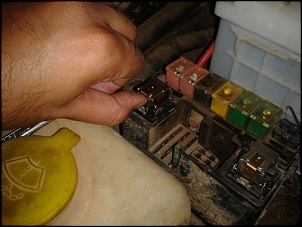

    vou inserir algumas imagem para mostrar como encontrei o problema.
    Como desconfiei de problema eletrico, entrei no site kiatechinfo e começei a olhar o funcionamento do sistema de injeção e encontrei no esquema o regulador de marcha lenta, reparem no esquema que no terminal do meio (2) e ligado a bateria atravez do rele principal. Entao depois que viramos a chave ele deveria ficar com B+ ou seja a tensão de bateria 12V. Só que no meu caso estava caindo a tensão para 8.9V isso fazia o motor morrer.
    Essa é explicação para o motor só ligar com o regulador de marcha lenta desconectado. Desconetei e tirei do lugar pra facilitar as fotos ele e medi a tensão e deu 12.06 V entao só podia ser alguma coisa dando mau contato e era rele principal que fica ao lado da bateria retirei a tampa dele e apertei e medi novamente a tensão com o regulador conectado e a tensao subiu para 12.02 V yesss pra confimar pedi pra esposa dar partida e o motor funcionou perfeitamente.
