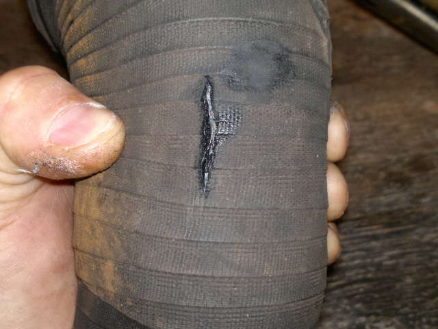

    Caro!
    Acho que resolveu o problema quando sacou o intercooler.
    Bem, eu tenho um engesa, com intercooler, e passei por um problema, que pode se encaixar ao que passou.
    Uma das mangueiras que liga a turbina ao intercooler rachou, e quando isso aconteceu, perdeu a força e começou a fumacera, perdeu muita força, lugar onde ia de 5a, sofri em 3a.
    A mangueira estourou num lugar, que só desmontando para ver.
    Ainda está tendo passagem de pressão, por isso está escutando a turbina assobiar.
    Examine com cautela esse item.
    Troque o filtro de ar.
    Quanto as velas, pode ser relê ou fuzível.

    Caro!
    Pois é.. vou sacar as mangueiras denovo, mas voce me deixou curioso com uma coisa.
    porque então as L200 da vida assoviam? é defeito? no meu conhecimento leigo de turbo eles tinham que assoviar e depois espirrar. (sempre tive carros a gasolina) quando via os turbos andando via eles assoviando. achava que era normal.
    por isso achei legal o barulhinho.
    meu carro havia sido feito o motor, e fizeram uma lambança nos cabos. inclusive nas velas, entao embaixo do tapete nao tem relé algum, fiquei assustado com tamanha lambança agora preciso saber como é o esquema, nos manuais que tenho nao encontrei um esquema eletrico das velas aquecedoras.
