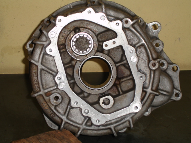

    Para quem tiver interesse em usar um cambio com as 3º marchas mais reduzidas que o cambio Peugeot e Clark original, que mesmo sendo mais reduzido que o Peugeot não considero a relação ideal, vou tentar explicar passo a passo o que fiz até agora, acho que este cambio vai casar com varios motores, AP, GM etc.
    Cambio utilizado CL 1305 A Relações: 1º 4.681, 2º 2,442, 3º 1,497, 4º 1,000, 5º 0,805.

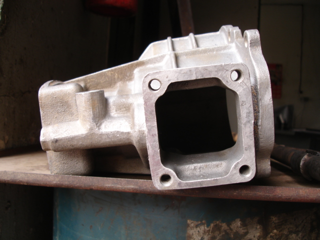

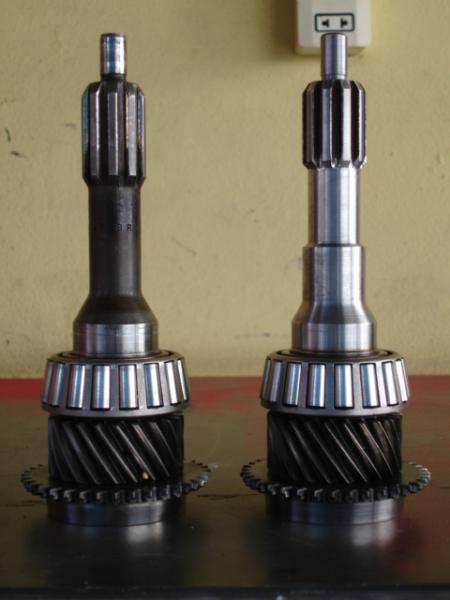

    1º Foi usinado o eixo original da S10 para ficar no mesmo comprimento do eixo original do clark CL 2215A, a extria tem uma pequena diferença, mais a embreagem fica perfeita.
    2º Foi retirado do cambio S10 uma flange e capa seca, e colocado no lugar a caixa seca original do JPX com cambio CL 2215A, refeito somente a furação.

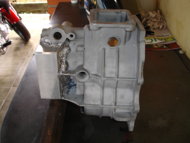

    3º Foi feito um corte na tampa traseira no encosto do rolamento e feito uma peça/flange soldada para ficar no mesmo tamanho do cambio original.
    4º Ainda não esta pronto, cortaremos o eixo da traseiro da S10 no tamanho devido e fazer a nova extria para aclopar na caixa Auverland.
    Vou colocar agumas fotos, não é um serviço muito dificil, o duro e mão de obra para fazer, mas espero que fique bom, pois não vai haver solda nenhuma nos eixos.
    Miniaturas de Anexos Miniaturas de Anexos -cambio-003.jpg   -cambio-008.jpg   -cambio-007.jpg   -cambio-002.jpg   -eixo-piloto.jpg

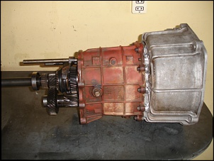

    Mais fotos.
    Miniaturas de Anexos Miniaturas de Anexos -tampa-traseira-001.jpg   -tampa-traseira-004.jpg   -cambio-completo-001.jpg   -cambio-completo-002.jpg

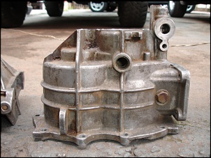

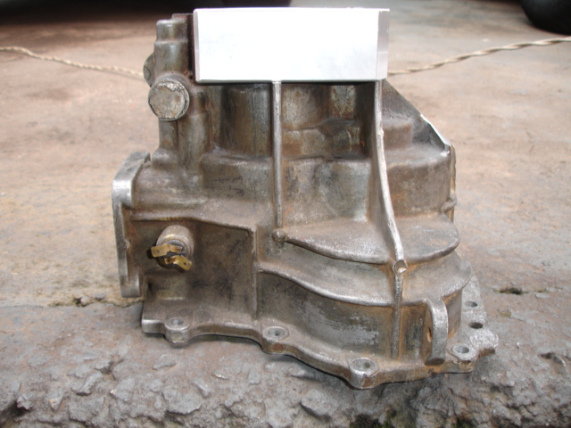

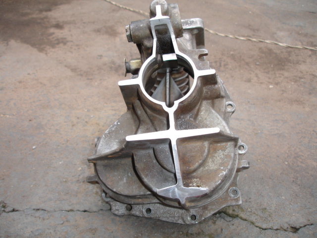

    Corte da tampa da S-10.
    Miniaturas de Anexos Miniaturas de Anexos -tampa-traseira-s-10-001.jpg   -tampa-traseira-s-10-002.jpg   -tampa-traseira-s-10-003.jpg   -tampa-traseira-s-10-004.jpg   -tampa-traseira-s-10-005.jpg

    Foto da acoplamento.

    Fala Wilson,
    Estava de viagem, só agora vi sua pergunta. O cambio que estou usando é o Eaton FSO 1305A, usada na 2.2 a gasolina, o da 2.4 é praticamente igual, tem alguma diferença na caixa seca, a maior diferença é no preço, quanto mais novo mais caro fica.
