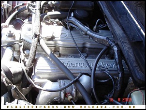

    será que o motor sprinter da mercedina D 310 fica bom no jota alguem já viu um com esse tipo de motor ?
    abraço
    jpx

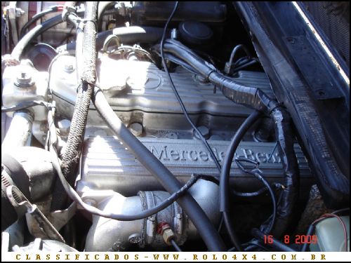

    Esse motor achei na internet está num jota
    Miniaturas de Anexos Miniaturas de Anexos JPX com motor Sprinter 310 ou 312-16219_2.jpg
    Olha...é um baita motor, mas de manutenção cara, se der trabalho. Pelo menos, de 10 mecânicos que conheço, não largaria esse motor na mão de nenhum deles.
    Outra coisa que me chamou a atenção é a "emporcalhação" de algumas conexões na foto. Tudo bem que é uma adaptação, mas....é uma questão de gosto rsrs.
    Imagino que a transmissão e câmbio sejam diferentes também.

    Galera, esse motor da foto nada mais é do que o conhecido Maxion HSD 2.5 das Ranger, S-10, Land Rover, Sprinter...
    Esse motor, se for bem adaptado no Jota, fica excelente e tem manutenção muito barata...
