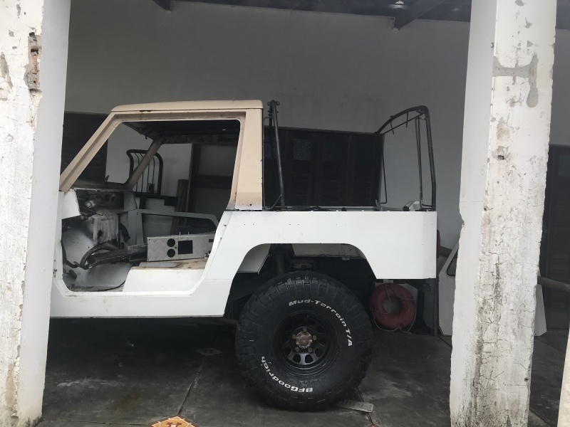

estou terminando um modelo em 3d do JPX justamente pra essas ideias segue fotos
Anexo 553546
Anexo 553544
Anexo 553545
Anexo 553546
Anexo 553544
Anexo 553545

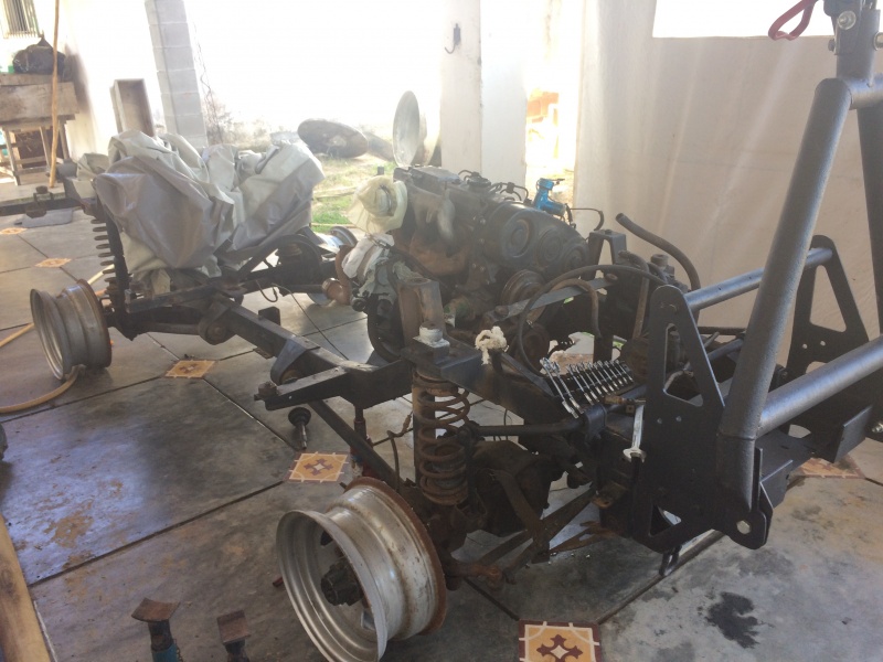

Primeiro comprei uma Girafa Hidráulica, pra me auxiliar na modificação do motor
Anexo 553557
Anexo 553559
Aqui, retirei as molas e levantei a suspensão ate encostar nos batentes, pode-se observar, a proximidade da polia ao pivô, como vou por molas maiores(consequentemente batentes um pouco maiores 1") terei bem mais espaço pra essa modificação.
Coloquei as rodas que eu tinha aqui(ja que meus pneus estava em estado deploraveis, nao ficavam cheios kkk)
e agr consigo movimentar o carro pra la e pra cá! dentro da "garagem"... kkkkkk estou me preparando pra cirurgia, comprei retalhos pra treinar a solda, vou comprar os materiais pra fazer o suporte novo do motor, e os suportes de carroceria novos.

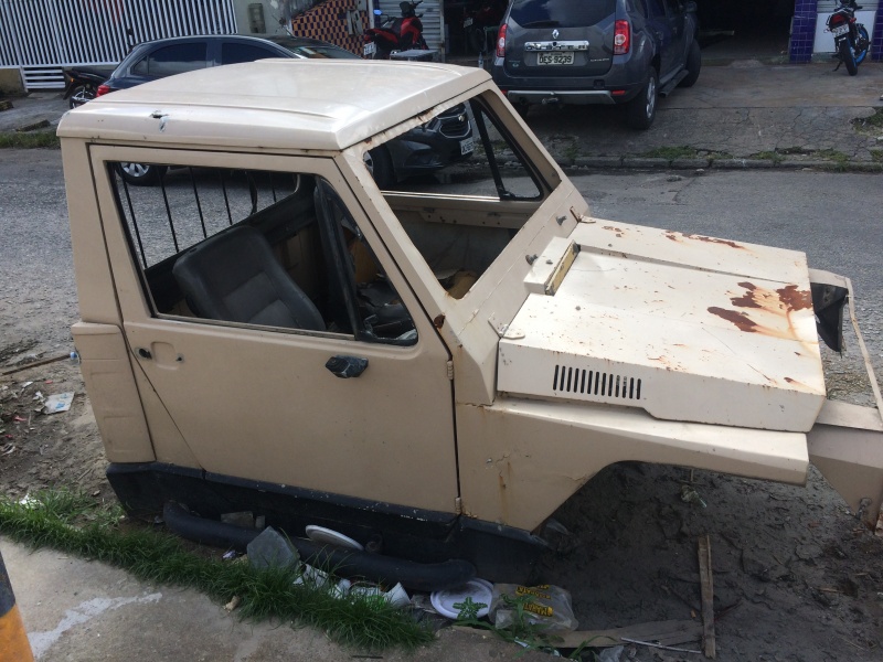

a 2a compra ceis vão me chamar de louco :P kkkkk
Como minha carroceria esta toda picotada, e com alguns podres chatos, a parte traseira esta NOVA, porem painel cortafogo, painel central, e paralamas estao meio podres...
Comprei esta cabine de Jpx Pickup, e vou adaptar-la no meu jipe.
Continuará sendo um jipe, mas cabine fechada pra somente 2 pessoas, vou cortar a parte frontal da minha carroceria, e soldar esta no lugar,por fim irei fazer uma gaiola interna/externa nela, atravessando a parede traseira da cabine, descendo para caixa de roda.
Anexo 553560

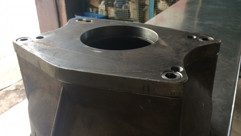

FINALMENTE A FLANGE DO CAMBIO FICOU PRONTA, posso montar o conjunto, e fazer os suportes de motor novos (ALELUIA KKKK), quase 2 meses esperando, e indo la todo dia, ja tava ficando com medo de gritarem cmg kkkkkkk
Anexo 553989Anexo 553990
Agr vou montar o conjunto, fazer todos os suportes novos, fazer a chaparia da carroceria, com o maior carinho do mundo, por ela no lugar, e dps desmontar o cambio pra uma revisão de verdade(troca da engrenagem quebrada, engrenagem da ré e kit reparo, alem de todos os rolamentos(ai meu bolso, socorro kkkkkk)!!!!
Meudeus, 2 anos sem atualizar aqui, devem ter achado que eu morri, ou vendi o carro sem terminar, ou que ele apodreceu e caiu os pedaços kkkkkkk.
Segue fotos da situacao atual do rapaz.
Anexo 571070
Teto provisoriamente no lugar
Estrutura da capota traseira provisoriamente no lugar.
Alinhar algumas coisas, antes de ir pra chaparia...
Anexo 571071Conjunto mecanico novo(comprei outro), agr tenho 3 reducoes A-80 e 2 cambios Clarck 2215 kkkkk
jaja ele sai, por esses dias mais noticias virão.
