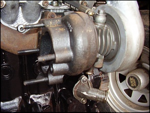

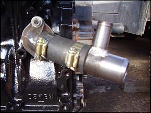

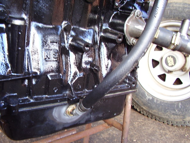

    substituição por uma nacional
    Eu já adaptei a do motor ap , tem ela de aluminio e de plástico , basta alargar um pouco os furos e esmerilhar a base onde encaixa no bloco e fazer uma junta nova .
