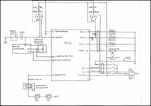

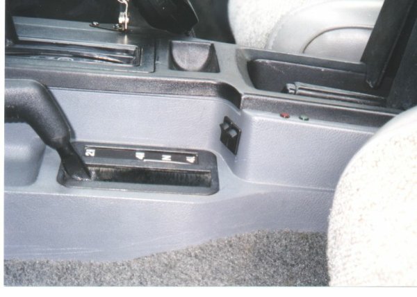

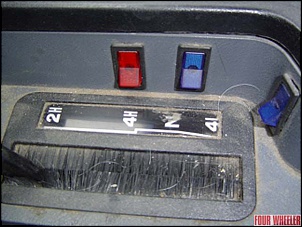

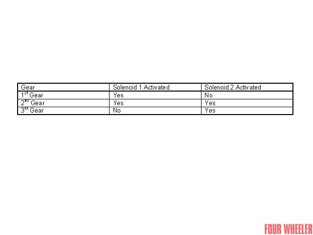

    A um tempo já venho pesquisando na internet o AWSHIFTING que é um sistema simples que faz com que vários automóveis automáticos com módulos eletrônicos de comando de marchas tenham um pequeno circuito agregado que permita a troca de marcha manual como tiptronic (system porche)
    Nos EUA na década passada a empresa AWSHIFT vendia largamente Kits que comunham um módulozinho + um Joystick que eram ligados as T.C.U. (módulo de controle da caixa) das cherokee sport e bingo ganhava-se um tip tronic com opcional de travar o conversor de torque da segunda marcha para cima. Abaixo link de modelo usado para venda (já vendido) nos EUA:
    http://www.naxja.org/forum/showthread.php?t=938637
    O Fabricante cujo site é citado: www.awshifting.com faz muito tempo que está com site fora do ar e não consigo encontrar nem contato nem novo site do mesmo.
    Percebi também que os americanos postam várias receitas de como fazer seu tiptronic em casa com baixíssimo custo (coisa de menos de R$100,00) os quais postarei todos arquivos resultado de minha pesquisa como anexo neste tópico.
    Inclusive tem uns vídeos de YOUTUBE (antigos) que mostram o funcionamento:
    [ame]www.youtube.com/watch?v=NXPdX6_Kl3I&feature=player_embedded[/ame]
    [ame]www.youtube.com/watch?v=Ph31GQI0mo8&feature=related[/ame]
    [ame]www.youtube.com/watch?v=arfZ09zO8qY&feature=related[/ame]
    [ame]www.youtube.com/watch?v=LvuVcpNxZQ0&feature=related[/ame]
    Percebi também que o amigo Samukanvas tinha (ou tem) na cherokee dele (Caveirão):
    http://www.4x4brasil.com.br/forum/sh...d.php?p=895997
    De acordo com o que lí em todos os tópicos americanos (alguns traduzi no google e esta abaixo) é algo extremamente simples, por exemplo:
    Se ligar o fio amarelo do TCU no fio Roxo/Branco desligará o conversor de torque.
    Outra combinação de fios é a primeira marcha, outra combinação segunda e daí para frente, tudo parece muito simples.
    Aqui vários Links sobre o assunto:
    http://www.stu-offroad.com/engine/awshift/awshift-1.htm
    http://www.myxj.net/g2/v/1992_Build/parts/AWShift/
    http://www.greatlakesxj.com/tech/TCU4.jpg
    http://www.greatlakesxj.com/tech/aw4shiftmod.html
    A QUESTÃO É:
    -Tem mais alguém que queira colocar um cambio tiptronic na sua cherokee fazendo o projeto?
    -Alguem já fez?
    -Não é estranho que não tenha para vender em lugar nenhum e a empresa que inventou (acho) tenha desaparecido? Será que não tem efeitos colaterais descobertos só depois e o assunto morreu?
    -Travar o conversor de torque da segunda para cima não seria perfeito por evitar a patinação (tô com problema de excesso de patinação e pressão de óleo..etc)? tem efeitos colaterais?
    -Se é tão simples porque todo mundo não tem?
    -Onde fica a porra do T.C.U??? que desmontei todo porta luvas (diz que é atrás) e não achei o maldito.
    -Samukanvaaasss..dá uma mão aí!!! tu tem, é bom? qual o mistério se parece tão simples?
    -Tô indo para os EUA dia 04/02 e volto dia 16/02 se souberem onde tem lá posso trazer para mim e para mais alguem, lá era de 100 a 150 dolares, mas não acho em lugar nenhum lá...só anuncios antigos.
    -Ou vamos fazer o nosso tupiniquim aqui? quem é parceiro?
    O resto dos meus arquivos estão em anexo:
    Grande abraço
    Miniaturas de Anexos Miniaturas de Anexos Awshifting - cambio tiptronic na cherokee com menos de u0,00??-129_0606_weak_01_z_-jeep_cherokee-_tranmission_solenoid_chart.jpg   Awshifting - cambio tiptronic na cherokee com menos de u0,00??-129_0606_weak_02_z_-jeep_cherokee-_transfer_case_shifter.jpg   Awshifting - cambio tiptronic na cherokee com menos de u0,00??-129_0606_weak_03_z_-jeep_cherokee-_transmission_control_unit_wiring.jpg   Awshifting - cambio tiptronic na cherokee com menos de u0,00??-129_0606_weak_04_z_-jeep_cherokee-_transmission_control_unit_wiring.jpg

    postei todos arquivos e links que garimpei na internet do assunto, me ajudem vamos fazer o Kit caseiro e postar uma receita aqui.
    Miniaturas de Anexos Miniaturas de Anexos Awshifting - cambio tiptronic na cherokee com menos de u0,00??-tcu.jpg   Awshifting - cambio tiptronic na cherokee com menos de u0,00??-trannyschematic.jpg
