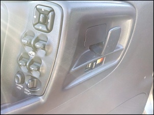

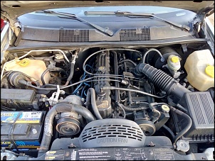

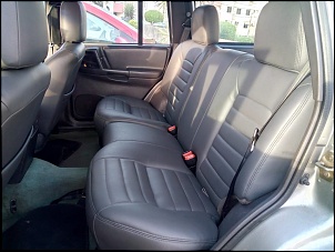

    Galera boa noite! Estou pensando em adquirir uma Cherokee ZJ 98 4.0 6l. Achei uma oportunidade de trocar meu astra belga + 4k de volta. Então seria uns 13k no total. To indo la com o mecanico essa seman ver o carro mas algo ja me preocupou. Ele disse que mecanica eletrica, eletronica estofado e etc está está boa mas precisa alinhar e balancear, fazer cambagem o alem de retoque no capô e parachoque dianteiro. Até aí tudo bem mas ele disse que desativou o 4x4. Tirou o cardã dianteiro e deixou 4x2. Disse que pra Reativar gira em torno de $350,00(Duvido muito). Será que é furada? é comum isso? Qual gasto real teoricamente terei para reativar? Esse tipo de mudança pode ter trazido problemas ao carro? Eu li em um Tópico que isso causa instabilidade e desgaste acentuado do peneu alem de desalinhar mais rápido porém não causa danos na caixa ou no diferencial. Sou novo no mundo 4x4 então se puderem me orientar nesse quesito eu agradeço.
    KM anunciada: 132.000
    carro só roda na cidade
