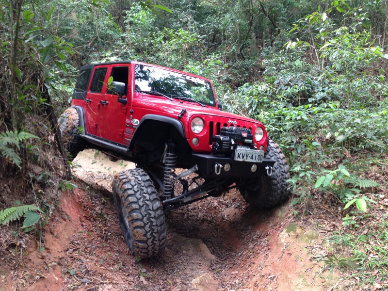

    Quanto de curso tinham os amortecedores anteriores e quando do curso você usava?
    Quanto de curso tem os amortecedores atuais e quanto deste curso você usa?
    Curso é a diferença dele todo aberto para ele todo fechado, fácil de medir com eles fora do carro.
    Quanto de curso voce usa deve ser medido flexionando a suspensão numa rampa, empilhadeira ou de outra forma.

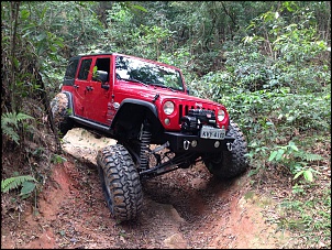

    Dai basta ajustar batentes e fixações dos amortecedores para obter o maior curso possível tipo esse da foto.

    Isso ai não é um "curso" ....e um doutorado inteiro !

    E isso não é curso, é um doutorado inteiro (2) rsrsrsr
