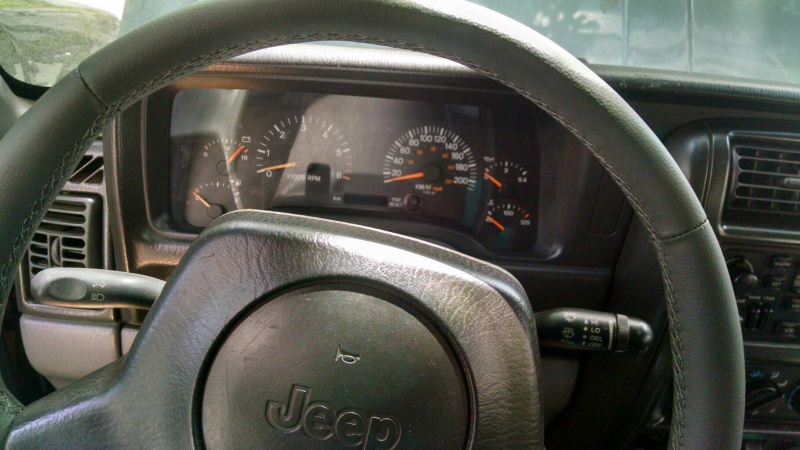

    Olá pessoal, sou novo aqui e fiz o cadastro depois de realizar um sonho da época que estava na faculdade, comprei um cherokee sport 97
    O carro é da cor cinza , acho que não se vê muito por aqui ( ao menos eu não vejo muito ) e peguei um que não andava por conta de um problema na elétrica... o ex dono é um colega de trabalho então resolvi confiar, e as condições de compra foram muito boas. O carro realmente ficou barato em vista do que teria que ser feito para deixa-lo ok. O incrível que achei foi que o antigo proprietário torrou mais de R$7000,00 na autorizada crysler e o xj não saiu em condições de rodar, o meu colega de trabalho ficou amargurado com o carro e o abandonou e cerca de 1 ano depois eu o arrematei.
    Eu coloquei apenas uma foto do carro pra vcs verem mas ao longo do processo de manutenção e reparos pretendo fazer atualizações.
    O xj inicialmente não gerava energia, o alternador estava ruim, mas logo foi observado que muita coisa no chicote estava podre, os cabos super oxidados então mesmo após o rebuid do alternador tivemos que substituir partes do chicote, básicamente as partes criticas entre bateria, alternador, motor de arranque e ignição, foram alguns metros de fio rs coisa de louco...
    Depois disso resolvi ligar o ar condicionado... e foi aí que o Murphy resolveu atacar... o radiador estourou na própria loja, a temperatura foi subindo e o o fim vcs já sabem...
    Ok, não teve muito o que fazer a não ser trocar o radiador, o velho já tinha remendos... eu só achei peças de radiador chineses, e fiquei meio receoso em montar, ok que visualmente era idêntico... mas não era uma peça de alguma marca de renome, então eu decidi encomendar a fabricação de um feito apartir do zero. O novo radiador tem colmeia tripla e é totalmente em metal. Aproveitei e troquei a termostática, sensor de temperatura e correia poli-v. Feito isso as coisas ficaram bem mais calmas. O sistema de tração funciona perfeito , eu troquei o óleo da caixa de marcha e filtro, o óleo do motor e filtro, filtro de ar e óleo dos diferenciais.
    Os freios já estavam ok, então foi menos uma coisa pra ver.
    Estou rodando com o carro desde então e muito feliz com ele. Estou pegando o jeito da dinâmica do xj e já tenho um monte de coisas encomendadas para continuar as manutenções e reparos.
    Hoje eu consegui tirar os curtos do chicote do som. Ao que parece alguém trocou os falantes de deixou várias coisas desencapadas roçando na carcaça metálica das portas ( sic ) Pirei no rádio toca-fitas rs quando tem programa de rock nas rádios eu escuto a todo o volume. heheheh
    A próxima coisa que vou fazer vai ser checar os chicotes dos vidros elétricos , tem uns que estão subindo lento e quando vc tenta subir dois ao mesmo tempo quase param, mesmo com o motor ligado e gerando 14v no voltimetro

    Fotos da XJ, eu não lavei o carro de verdade daí o interior encardido, mas o importante é que está perfeito, sem riscos ou muita coisa quebrada.
