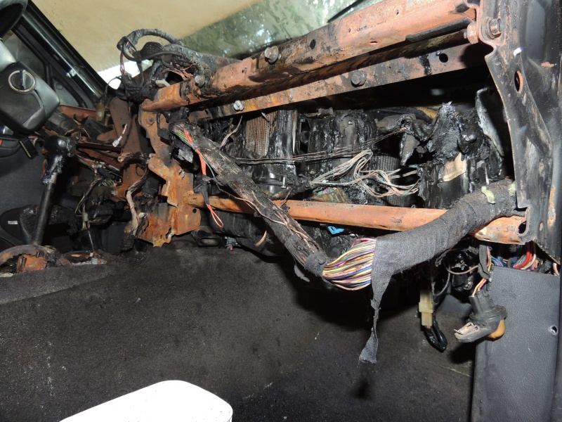

    Pessoal..atenção..vou relatar o aconteceu com a minha cherokee limited 96 agora 2015..tive um problema parecido que com a minha placa...quando desmontei a placa..e percebi que tinha um componente que esta com vazamento..pois bem nao dei importancia para o fato e continue a usar a cheroka e com o computador de bordo dando problema..apaga e ligava..amigos..deixei isto por 6 meses quando foi no mes de fevereiro deste ano 2015 a cheroka pegou fogo a partir deste computador de bordo e fez um estrago...peco a voces que tem este problema retire a placa e revisem ou troque por uma nova ou em boas condicoes..pos e nao levei muito a seria e tive problemas.vou postar fotos de como ficou o painel..
    Grand Cherokee Ltd 98 - Computador de bordo apagou-image00012.jpgGrand Cherokee Ltd 98 - Computador de bordo apagou-image00012.jpg
    estou recuperando tudo novamente, a minha cheroka passou a se chamar grand fenix..ontem refiz tudo e só estou com problema de fazer ela pegar..mas fica o alerta para todos..

    Amigo vc tem certeza que foi a partir do CB que pegou fogo no painel.....caraca isso é bruxo!!! Acabei de revisar o meu CB e esta funcionando legal, mas vou ficar de olho, já que não tem muito o que fazer...

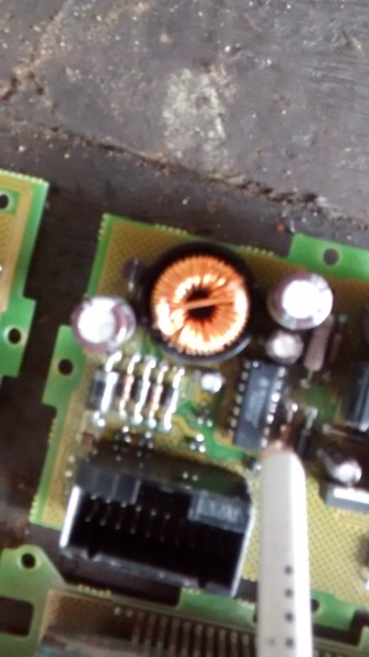

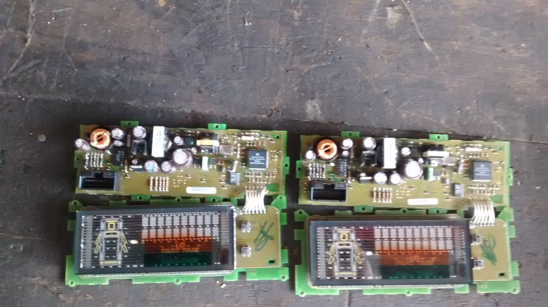

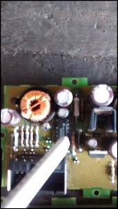

    Grand Cherokee Ltd 98 - Computador de bordo apagou-img_20151010_140405849.jpgGrand Cherokee Ltd 98 - Computador de bordo apagou-img_20151010_140332786.jpgGrand Cherokee Ltd 98 - Computador de bordo apagou-img_20151010_140354144.jpgBoa tarde. A minha cherokee quando peguei já não funcionava esse centro de informações. desmontei pra ver e estava queimada em uma região da placa(onde mostro na foto). por coincidência uma cherokee de um conhecido meu esta com o problema no mesmo lugar. levei as duas placas em varias eletrônicas, e ninguém quis mexer. até que por conta própria resolvi comprar o CI que aparentemente parece ser o problema na placa e levei pra trocar. mais sem sucesso. continua não ligando. Eu mesmo estou com medo de comprar uma central dessa em ferro velho, sem descobrir oque está fazendo queimar as placas. Eu estou em duvida com o ABS pois nas duas cherokee estão com a luz acesa, mais não sei se é porque está sem esse centro de informações ou de fato tem algum problema no ABS que pode estar ocasionando essa queima.
