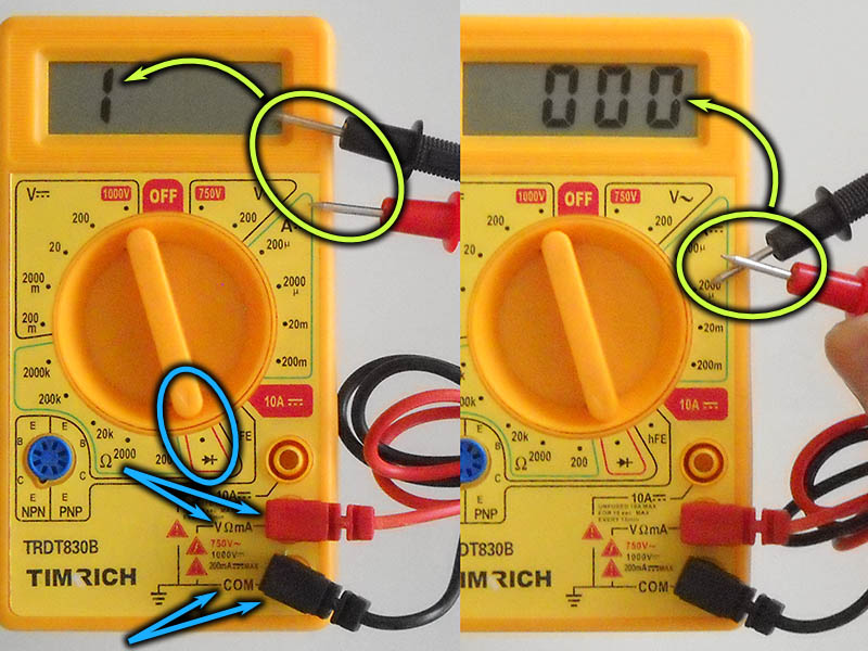

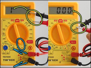

    Para isto precisa de um multímetro digital. Antes de iniciar o teste, colocar o fio preto em seu lugar (conetor “COM”), o vermelho no conetor “10A” e a chave na posição “10A” (conectar na bateria só depois).

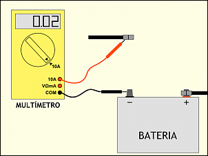

    Desconectar a borna negativa da bateria, colocar o fio preto do multímetro na borna “ – “ da bateria, o fio vermelho no cabo que foi desconectado e ler o resultado. No meu caso deu 0,02Ah, o que é normal (esvaziando 30% da bateria em 50 dias) porque tem que lembrar que o rádio tem um pequeno consumo para segurar a memória e o relógio.
    Cherokee XJ 99: rejuvenescimento-bateria_e_chave_02.png
    Se for mais, por exemplo 0,2Ah, tem uma fuga de corrente. Para achar em qual circuito, deixar o multímetro conectado, retirar um primeiro fusível e ver se o consumo cai. Se não mudar, recolocar o fusível e retirar o próximo. Continuar assim até achar o circuito culpado.

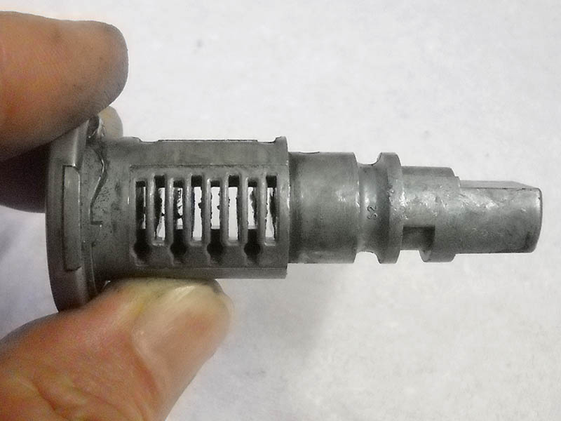

    Se a chave estiver em bom estado (não torta), há duas causas possíveis:
    Pinos gastos dentro do cilindro. Seria compreensível após 15 anos de uso. Neste caso tem que trocar o cilindro o mais rápido possível para não ficar bloqueado, porque vai ser também bem mais difícil retirar o cilindro se não conseguir girar a chave.
    Mas o mais provável é que esses pinos estão sujos com uma mistura de graxa seca e poeira, impedindo eles correr livremente e voltar em contato com os recortes da chave. Por sorte parece que era este meu problema.

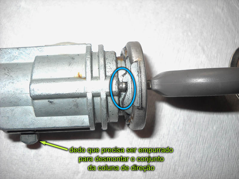

    Se tiver este problema, não façam como fiz, tirando a chave, batendo no cilindro e recolocando a chave, mas deixam a chave no cilindro e batem sem força excessiva na extremidade de borracha dela, para sacudir o conjunto e fazer os pinos voltar no lugar.

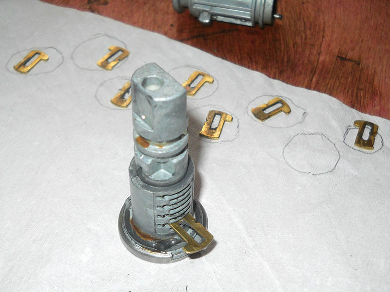

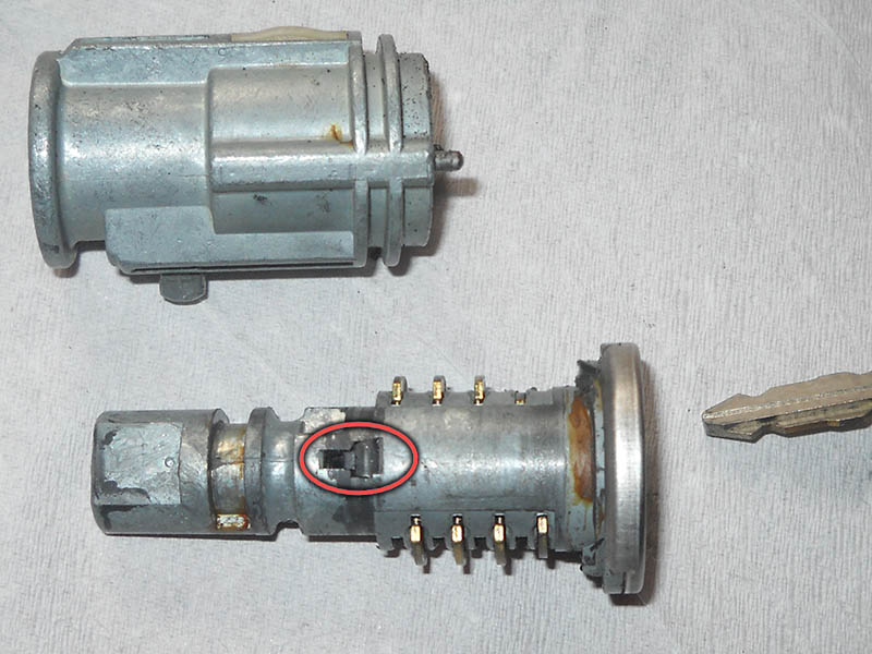

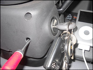

    O que preciso é então limpar o conjunto. Antes de desmontar, desconectam o negativo da bateria e esperam dois minutos, isso para evitar qualquer risco de disparar o air-bag. Para retirar o cilindro, botam a chave dentro e colocam na posição “ON”. Enfiam uma chave de fenda fina pelo buraco no acabamento de plástico em baixo do cilindro para empurrar o botão que segura o cilindro à coluna de direção. O conjunto sai sem esforço.
    Cherokee XJ 99: rejuvenescimento-bateria_e_chave_08.jpg
    Para desmonta o conjunto (tirar o cilindro fora de sua luva), girar a chave na posição “ACC” e empurrar o dedo que impede ela girar mais. Passar deste ponto e o cilindro sai. Retirar a chave. Podem ver na terceira foto que alguns dos pinos não voltaram aos seus lugares. Tem uma pequena peça de metal escuro (elipse vermelha) que pode também ser retirada.
    Cherokee XJ 99: rejuvenescimento-bateria_e_chave_09.jpgCherokee XJ 99: rejuvenescimento-bateria_e_chave_010.jpgCherokee XJ 99: rejuvenescimento-bateria_e_chave_011.jpg
    Fazer um desenho com oito círculos, equivalente àquele visível no vídeo acima da Dorman, e colocar dentro de cada um o respectivo pino. Tomar muito cuidado não misturar o lugar de cada um deles. Tomar também cuidado não perder ou estragar as pequenas molas. Aproveitar e anotar para futura referência o número que está gravado em cada um. Para alguns é bem difícil ler e o mais prático é bater uma foto macro com uma luz rasante. Podem ver a sujeira que há e impede o correto funcionamento.
    Cherokee XJ 99: rejuvenescimento-bateria_e_chave_012.jpgCherokee XJ 99: rejuvenescimento-bateria_e_chave_013.jpgCherokee XJ 99: rejuvenescimento-bateria_e_chave_014.jpgCherokee XJ 99: rejuvenescimento-bateria_e_chave_015.jpg
    Limpei com limpa-contato que funciona bem. Limpa-freio deveria ser ótimo também. Não esquecer dos dois dedos que ficam na luva, das molas que estão atrás e da pequena peça escura do cilindro.
    Quando tudo estava limpo e seco (a luva também), coloquei fluído lubrificante (líquido, NÃO usar graxa), tipo para máquina de costura, e remontei tudo.
    Para colocar a chave, empurrar todos os pinos para dentro. Colocar o conjunto dentro da luva e girar a chave para travar. Retira a chave, colocar de volta e girar ela, isso várias vezes só para confirmar que está tudo certo e que colocaram os pinos no lugar certo.
    Girar a chave até a posição “ON”. Para saber se está na posição certa, é só tentar empurrar o botão quadrado: quando entra, está na posição correta. Enfiar o conjunto no seu lugar na coluna de direção até o botão travar. Retirar a chave e reconectar o negativo da bateria.

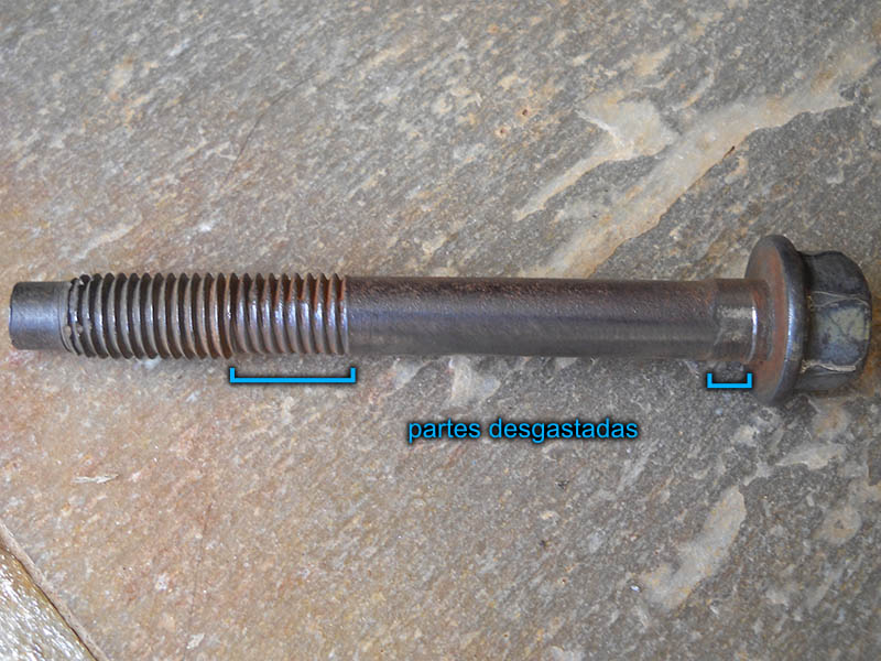

    Barulho na suspensão traseira
    Fazia um tempão que estava ouvindo, nas curvas à direita e com as irregularidades da estrada, um barulho chato de “tac, tac, ... tac”, ferro batendo contra ferro. Localizava ele logo atrás da porta traseira direita.
    Não parecia ser a porta que não se mexia quando tentava sacudir ela fechada; não senti nada solto dentro ela; não era o macaco em baixo do assento; não vi nada de solto olhando por todos os cantos ao redor da roda. Levantei a traseira direita pelo chassi e sacudi a roda como podia. Nada de aparecer o barulho quando parado. Coloquei também uma webcam em diferentes pontos nesta área, dirigindo, mas não consegui refinar minha busca.
    Decidi então desmontar a suspensão. Coloquei o chassi traseiro direito sobre um cavalete e suportei o eixo com um macaco. Comecei pela traseira do feixe: tudo parecia em ordem, as buchas estavam em excelente estado. É quando desmontei o parafuso dianteiro que vi que estava bem desgastado.
    Cherokee XJ 99: rejuvenescimento-parafuso_suspensao_traseira_01.jpg
    Em duas partes o diâmetro estava bem diminuído, deixando uma folga radial dentro do tubo de aço da bucha que ela, estava boa.
    Não pode trocar por qualquer parafuso equivalente, tem que ser um para este propósito que aguenta os altos esforços que tem que suportar: qualidade do aço, eventual tratamento térmico.
    Como é um item de segurança, encomendei um original. Faz uma semana que instalei o novo e não ouvi mais aquele barulho.

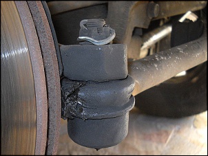

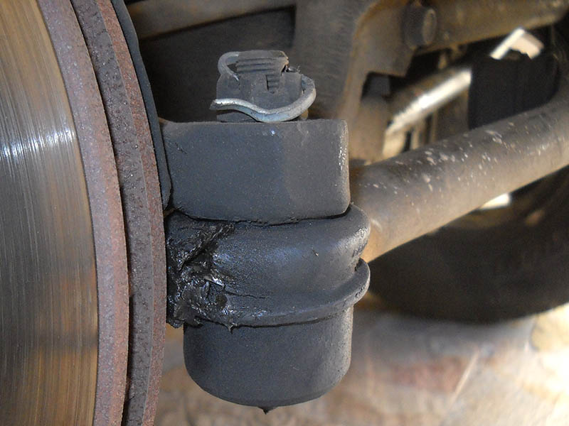

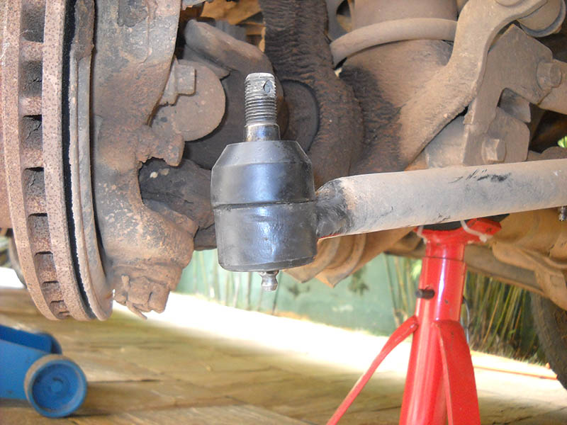

    Borracha no pivô do drag link
    Uma herança que os mexânicos do antigo dono me deixaram era uma borracha, protegendo o pivô do drag link perto da roda direita, rasgada.
    Cherokee XJ 99: rejuvenescimento-pivo_drag_link_01.jpg
    O problema com este é que, do que saiba, não dá para trocar o pivô, tem que trocar o drag link por completo.

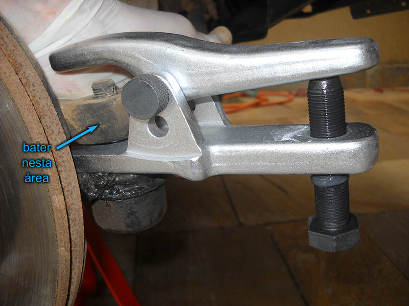

    Além de poder deixar graxa no disco de freio, não queria arriscar estragar aquele pivô com água e sujeira entrando dentro da borracha.
    Inicialmente pensei comprar um novo pivô de baixa qualidade, mesmo que destinado para um outro uso, aproximadamente do mesmo tamanho, e usar a borracha dele, até eu descobrir que se vendem essas borrachas.

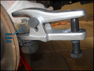

    Achei essa página do Aftermarket Suspension Parts que explica muito bem como pegar as medidas e que lista um monte de modelos de luvas de borracha das duas marcas principais, a Prothane e a Energy Suspension.
    Peguei meu paquímetro, notei as medidas e vi que o modelo que deveria prestar era o modelo #13001 da Energy. Achei na Amazon e vendem com duas na caixinha. É um modelo previsto para tie rod, mas de qualquer jeito sera melhor do que deixar aquela rasgada. A grande diferencia é que a base daquela do drag link está com uma luva de aço embutida enquanto a da Energy é só de borracha.
    Levantei este lado do carro e suportei o eixo. Usei uma ferramenta especial (ball joint separator) para retirar o pivô. No meu caso, quando comecei a apertar a ferramenta (após ter colocado graxa no parafuso), o pivô saiu logo. Em casos mais comuns, ele não vai e precisara colocar muita força na ferramenta, com grande risco quebrar ela. O jeito correto é de colocar uma boa força, sem excesso, e bater com um martel na parte que segura o cone do pivô. Assim deveria descolar sem estragar nada.
    Na foto seguinte o pivô já saiu.

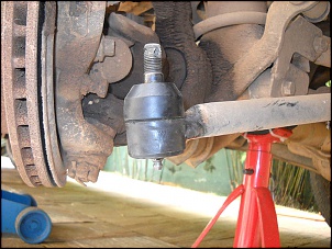

    Cherokee XJ 99: rejuvenescimento-pivo_drag_link_02.jpg
    Retirei a antiga luva de borracha, a graxa velha, e coloquei a nova borracha. Coloquei o pivô de volta no lugar e apartei a porca no torque recomendado. Apertei um pouco mais até alinhar o furo dentro do parafuso com o recorte na porca.
    Cherokee XJ 99: rejuvenescimento-pivo_drag_link_03.jpgCherokee XJ 99: rejuvenescimento-pivo_drag_link_04.jpg
    Colocar um novo pino e engraxar até sair só nova graxa.
    Esse conserto foi fácil.
