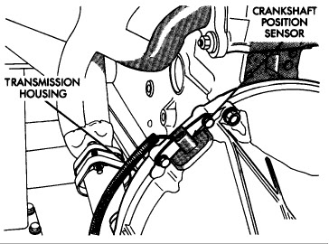

    Com relação a sua pergunta em outro tópico , vou responder por aqui , pois não participo de Tópicos direcionados , pode ser que você tenha problemas de Flexplate ou no sensor de posição do virabrequim , para ter acesso ao sensor é bem complicado , mas é possível .
    Para ver como esta o flexplate , já é bem mais fácil e você mesmo pode fazer ;
    Entre a transmissão e o motor , tem uma lata que serve de proteção para a caixa seca.
    Desligue a bateria
    Solte o motor de arranque , são uma porca e um parafuso
    Solte os parafusos desta lata e puxe ela para baixo
    Pronto , você já poderá ver o flexplate , os quadrados vazados são os pontos de leitura que o sensor usa , se estiverem em boas condições , aproveite para dar uma boa limpada , com o auxilio de uma alavanca apoiando nos parafusos vai girando , limpando e conferindo um a um .
    O sensor fica na parte de cima e você não terá acesso nem para espiar por baixo , voce pode experimentar dar uma limpada no conector , siga o cabo que vem lá de cima pelo lado do passageiro e se conecta ao cabo principal , que vai para a transmissão, desconecte e de uma boa limpada com limpa contacto , se isso não resolver o seu problema , ai terá que remover o sensor .
    Vou ver se acho uma foto

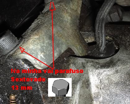

    Ai vai as fotos
    Se você conseguir enfiar a mão entre o escapamento , talvez com uma chave 13mm curta você consiga remover

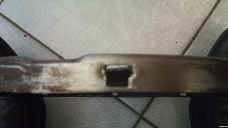

    Abaixo um exemplo do que pode acontecer com este sensor , alem do desgaste natural

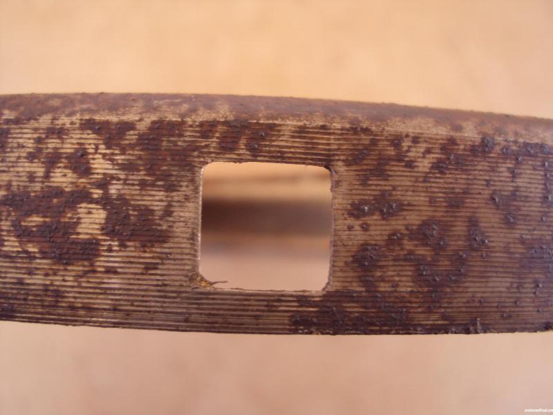

    Segue abaixo imagens do flaxplate
    Flexplate Bom
    Flexplate Ruim
