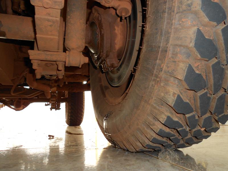

    1- Um óleo misterioso vazou por toda a garagem e não sei o que pode ser:

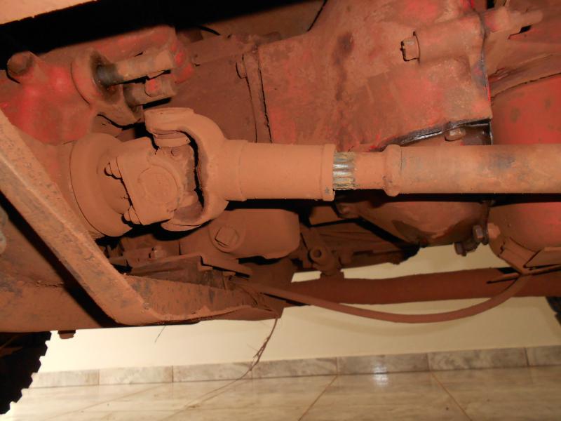

    2- Achei uma folga nessa luva que não tinha antes, muito menos mostrava essas engrenagens:

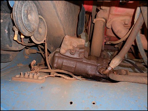

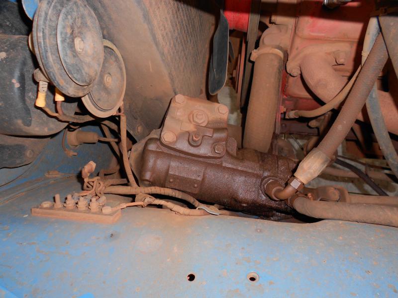

    3- Essa adaptação da direção hidráulica não está me agradando, vocês me indicam retirar ela e trocar a barra de direção para deixá-lo sem a DH ou o que?
    Reparem o "serviço" que eles fizeram, amassaram a lataria para poder colocar a barra de direção com um "cotovelo" forçado limitando o raio de curva da direção:

    1 - O óleo misterioso parece ser do diferencial dianteiro, o retentor pode estar ruim, se vc entrou com ele na agua sem mangueira no respiro do diferencial ele pode só estar cheio de agua e vazando o "excesso". meça o nível, veja se o óleo não está contaminado.
    2 - A folga na luva acontece com o tempo, conforme a suspensão trabalha ela "raspa" o tempo todo, no seu caso parece que vc não tem engraxado muito seu jipe o que acelera muito esse desgaste. Se antes o entalhado não estava aparecendo é por que seu jipe tava mais baixo... vc ergueu a suspensão? se não, ou o eixo correu (pino de centro quebrado..., Não parece ser o caso) é pq vc não tinha reparado isso antes. Só trocando prá ficar justo de novo , mas se a folga não for muita dá prá ir usando mais algum tempo.
    3 - A direção hidráulica, só verifica se não existem soldas mau feitas nessa adaptação, não tem pq tirar ela, aquele amassadinho no paralama interno não parece atrapalhar. Isso ai é jipe né?

    Parece que tá vazando oleo ali, olha a caixa e ao redor todo sujo....(foto 3 e 4) se vazar muito vai ficar sem fluido hidraulico, fora que a mangueira parece estar pegando no paralamas, tem de ver se isso não vai causar problemas.
    Além disso, tá meio estranha essa adaptação, como ela tá presa no chassis?
    Por uma foto só fica dificil de opinar, via das dúvidas leva em um meca bom que mexe com jeep e pede para o cara olhar, pois com direção é complicado brincar.

    Olá Gustavo, obrigado pelas dicas... realmente eu entrei com ele na água, vou esgotar o óleo do diferencial e colocar um novo! hehehe
    Comprei esse Jeep a 2 meses, e realmente não tinha feito nenhuma lubrificação nele! Vou tratar de lubrificar todos os pontos, e continuar com a luva desse jeito, sabe me dizer se essa luva influencia na tração? Pois quando entrei na água acabei ficando preso num barro, e desconfio que a tração dele não funcionou, pois não via a roda dianteira girar... sei que a reduzida está funcionando por causa da força desenvolvida, mas já não digo o mesmo da tração...
    A direção está meio estranha, apesar de não ter muita experiencia com Jeep's hehehe mas me sinto num Scania 113 fazendo curva, o raio de curva dele é muito pequeno sem contar a folga imensa na direção! hahaha por isso pensei até em tirar. Meu pai teve um Jeep a muito tempo atrás lá no Mato Grosso, usava no garimpo, e me aconselhou a tirar a DH e deixar direto mesmo, mas é um caso a se pensar! A DH está presa no chassi do Jeep mesmo, e a mangueira está encostada no paralama, isso influencia em algo?

    esta folga do cardãn é normal, pois qud vc usa o curso dos amortecedores , o cardãn tambem trabalha, porem... aparentemente o seu esta correndo pra dentro, se fosse jumelos na parte de traz, poderia escapar, eu resolvi o problema de escapar do cardãn em um jipe de um amigo, travado com cabo de aço o diferencial na travessa do cambio, nunca mais escapou !.

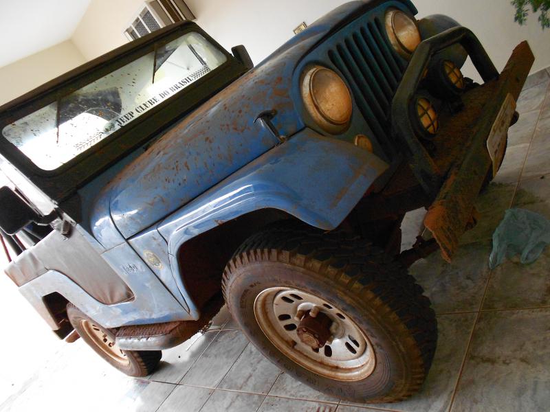

    Quando ando em 4 pessoas nele, ele raspa a lateral só de um lado, não sei se pode ser problema na mola ou excesso de peso mesmo! rs Sinceramente desconsidero essa hipótese pois é só de um lado que raspa ...

    Este raspadinho tinha no meu jeep quando usava pneu original e molas velhas. Troquei a molas por novas (modelo original) o jeep ficou uns 30cm mais alto e passei para pneu 235/75 - 15 com rodas de F1000 e continua raspando quando vai gente no banco de tras.
    Raspa mais do lado do carona sei la por que.
    Glaucoras, com relação ao problema com a água, distribuidor e bobina, dê uma pesquisada aqui no Fórum sobre o DIS e DD do Sérgio Raposo, é a solução definitiva e melhora do rendimento da ignição.
    Este raspadinho no paralamas vc resolve com espaçador de rodas ou rodas com off-set negativo, vejo que setá usando rodas de F1000 com off-set "0".
    2.3 OHC, XRC 8 Comp, Maxxis Bighorn's 32", Tuareg Snorkel, DIS, Breve Susp Lift 4"...

    raspa mesmo... , ou poe alargadores de roda, ou troca as rodas, mesmo com alargadores irá pegar em trilhas, eu coloquei alargador e inverti as rodas originais, pois ai ficou com off set negativo, não pega.
