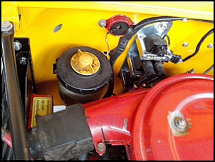

    Instalei no meu bf 161 o igniflex a dois meses, a melhora foi muito boa, tanto na economia quanto no desempenho, sem contar a qualidade e acabamento das peças e montagen, valeu o investimento, pois nao tenho mais problemas com ponto e motor falhando.
    Igniflex duvidas-img_20141114_131137.jpgIgniflex duvidas-img_20141114_131150.jpgIgniflex duvidas-img_20141114_131256.jpgIgniflex duvidas-img_20141114_131310.jpgIgniflex duvidas-img_20141114_131320.jpg
