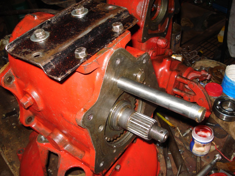

    Bom já que falando de cambio de 4 marchas,
    aproveitando o tópico aberto, sobre a engrenangem de saida...
    A montagem da caixa de cambio, é um pouco trabalhoso. mas se prestar atenção na desmontagem.
    Retirando o conjunto da viatura, sobre uma bancada, tem que separar a caixa de cambio da reduzida, para isto tem que retirar a tampa redonda (5 parafusos 3/8) e por ali retirar a cupilha, e a porca e a engrenagem, depois os parafusos da caixa de reduzida no cambio...Separado as duas caixas...
    O desmonte da caixa de cambio, no caso a de 4 marchas com alavanca na coluna, a tampa da caixa de marchas. tem que retirar o comando de engate, que está atravessado no cambio , retirando o pino elastico do dedo de engate. mais o pino elastico da alavanca de engate,. Ok, (cuidado para não perder a chaveta que vai no eixo e no dedo de engate). não precisa tirar os dois, sòmente o lado da alavanca...
    depois tem que retirar a chapa de trava dos eixos da penca e do eixo da ré,. com um eixo cortado na largura do comprimento do carretel (penca) bater o eixo da penca, e este vai ficar no fundo da caixa. O eixo piloto,(vai cair os roletes do entalhado) o
    anel trazeiro do cambio que alinha o rolamento do entalhado. e todo o conjunto de engrenagens da parte de cima....
    Na montagem, aí é onde fica a dificuldade....................................... ...................
    Se vc retirou a penca (carretel, trem de engrenagens, conjunto de engrenagens). vai ter que montar os roletes (carreiras de 22 roletes, mais um espaçador no meio (cano) e as arruelas de encosto dos roletes. Para isto usa graxa, e o eixo cortado que vai ficar dentro da penca....coloca as arruelas de encosto ainda com a caixa virada para cima....vai encontrar dificuldade para colocar a arruela pequena de aço,..... em que vai uma grande de bronzena parte trazeira, e uma pequena na parte da frente e junto com ela uma de aço..........
    Se não conseguir colocar a arruela de aço, coloque a caixa na vertical, com a parte da penca maior na parte de baixo......
    assim a parte de cima fica livre para colocar a arruela de aço. com a penca dentro. vire na horizontal... coloque o eixo piloto, com os roletes (14 roletes) com bastante graxa, às vezes o ultimo rolete não entra no meio dos outro roletes, tem um macete, coloca o ultimo rolete por cima , (não como vc colocou um após o outro do lado, e sim por cima.).
    colocado o eixo piloto coloque o funil e os 3 parafusos allen,. e encoste.... coloque por traz todo o conjunto de engrenagens com o eixo entalhado e encaixe no piloto...... coloque a arrela grande na parte trazeira, e o rolamento para centrar...
    feito isto.... coloque a caixa de cambio na vertical.. pode ser apoiado na bancada ou na caixa de embreagem de maneira que fique invertido a posição, (cima em baixo). vc vai ver o eixo que está dentro da penca, e as arruelas que vc colocou.. ok.
    com uma chave de fenda no furo de baixo da caixa de cambio (por traz). empurre a engrenagem até que a penca fique centrada. O eixo vai cair na cavidade por onde ele tem que sair... coloque o eixo principal. e vai empurrando até sair totalmente o eixo cortado.... Pronto. está montado o cambio..agora a montagem da parte de cima, o controle, os dedos, a alavanca, e por fim acoplar a caixa de reduzida no cambio....
    Ok..
    assim fica mais fácil montar a caixa de cambio......
    abraços.

    CAIXA DE CAMBIO  4 marchas e eixo entalhado (engrenagem estria fina e Grossa) duvida.-imagem-050.jpgCAIXA DE CAMBIO  4 marchas e eixo entalhado (engrenagem estria fina e Grossa) duvida.-imagem-053.jpgCAIXA DE CAMBIO  4 marchas e eixo entalhado (engrenagem estria fina e Grossa) duvida.-imagem-047.jpgCompartilhando fotos da maneira de como fiz a montagem.
    Ok...
    abçs
    Rural Willys,1965. 1966. 1973
