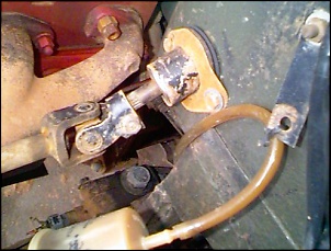

    Muito simples, vc vai usar um mancal com um rolamento na ponta...
    Veja as fotos da minha adaptação:
    http://www.furreca4x4.hpg.ig.com.br/
    vai em oficina, adaptação da direção.
    Veja as fotos 12, e 15 vc terá uma idéia nítida do que estou falando.
    Eugênio
    Miniaturas de Anexos Miniaturas de Anexos -dir_vista_superior.jpg   -dir_cruzeta_barra__volante.jpg
