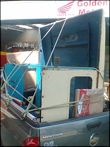

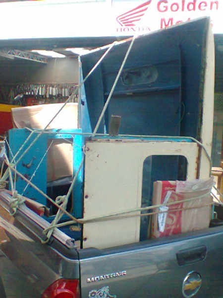

    este fim de semana consegui algo que tanto queria, agora so falta restaurar e ver como fica, o importante é que tem todos os vidros e que as maquinas funcionam perfeitamente, o trabalho vai ser funilaria e pintura,e o melhor é que a mão de obra é minha. ..-foto1759.jpg
    agora pronta.

    Ficou muito legal a capota e o jeep!
    Parabéns!

    amigo, que mudança fez na capota de aço? tem fotos por dentro? abracos
    Parabéns!
    Obrigado Rodrigo!

    Citação Postado originalmente por jeep8 Ver Post
    Montei ela praticamente como era original, apenas coloquei isolação no teto pra evitar o calor do sol e diminuir ruídos e também forrei as portas ,laterais da capota e teto com courvin.
    Ainda estão faltando os apoios de braço que não encontrei um que fique bom e que combine com as portas.
    Vou providenciar fotos dela por dentro.

    Citação Postado originalmente por pinafioffroad Ver Post
    Esse modelo de porta (suicida) é original dessa capota ou vc inverteu a posição dos trincos??
