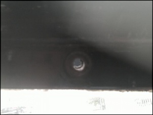

    ola gostaria de saber qual o melho motor para adaptar em um cj5 q tem janela safari e ja tem tres furos paralelos sei q o do meio é do eixo do motor so q os paralelos não imagino q motor se é q era motor estava la se alguem souber o O o essa é a furação (so q com o furo do meio devidamente centralizado) q esta bem no quadro na parte q levanta da janela e não fixado no quadro de parabrisa nessa foto quem consigui salvar abre no visualizador de fotos do windows e de o zoom da pra ver e do lado do passageiro so tem o furo do eixo tendo em vista o tempo em sp estou com uma certa precisão se é q vcs entendem rsrsrs abraços
    DCD, como nosso amigo Flaiban disse, sempre que tiver uma dúvida primeiro use o botão pesquisa, pois por exemplo, sobre essa questão tem muita coisa inclusive no fórum eu já postei inclusive como ligar, mais matando sua curiosidade, o furo central é onde passa o eixo do limpador e os outros e laterais a ele pode notar que provavelmente eles são roscados são eles responsáveis por prender a alça do quadro do parabrisa..
    aBÇ
    vi o seu como ligar mas eu nem sei qual comprar em primeiro lugar e eu gostaria de saber se com a foto alguem vendo indentificava a furação a qual motor perrtence mas obrigado eu continuo pesquisando e ainda não encontrei grato

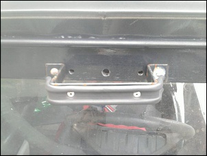

    A foto nao ajuda em nada.. como disse os 2 furos das pontas são so suporte do quadro (a foto q to anexando dá pr avc ver bem) o motor pode ser "N" motores com "N" configurações, é uma adaptação quando se sai fora do modelo original do jeep., entao vai depender da habilidade do artista, mais pessoal coloca traseiro do gol, eu uso o traseiro de uno, nas lojas de jeep vendem kit de limpador, esse não sei de que carro é, mais vou deixar a dica não vão servir se o quadro for basculante (experiencia propria tenho um jogo de motores aki parados pois nao passam no furo do quadro..) vou ter q bolar uma peça aki pra fazer servir..

    A foto.. rs
    Miniaturas de Anexos Miniaturas de Anexos motor limpador de parabrisa-img_0359.jpg

    ola os uporte q vc dis é aquele do quadro q apoia o capo? se for não eu ja coloquei dos dois lados e ainda continua os dois furos laterais na verdade a configuração la é assim do lado do motorista o o O o o ai os externos são do suporte e esses do meio seriam do motor de limpador o do passageiro o O o ou seja so a furação do suporte e do eixo do motor ou até aquelas hastes somente tenho fotos novas com o suporte ja preso mas estão no cel e o cel não tem compatibilidade com o comp para eu passar por isso botei essa antiga q é a q mais da pra ver aproximadamente e outra se eu usar o traseiro do goo bola ele tem temporizador duas velocidades? ou so trabalha com uma velocidade?

    Tente postar uma foto atural pra gente.. não tem ideia de como isso faz milagres, quanto ao motor todos os traseiros serão de 1velocidade só, 2 ou mais velocidades somente dianteiro porem o funcionamento deles é diferente, é um motor e o acionamento das paletas por hastes ai é mais adaptação e em quebrar a cabeça pra ver como vai fazer..
