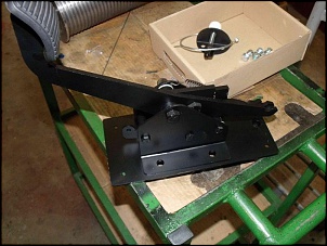

    O problema :
    Minha filha, minha esposa não conseguem, nem a pau, puxar o freio de mão original do jeep
    Até eu tenho dificuldade quando se esta com muitos casacos para acionar o puxador original.
    Soluções:
    1 - Sistema hidralico é ilegal e não me parece uma coisa segura, não existe redundancia de freio.
    2 - Disco de freio na traseira...bom....nem comento, acho que fica caro e traz mais um monte de adaptações junto, acho que não vale a pena. Meu freio de F75 é otimo.
    3 - Pedal de freio para acionar o freio de mão. Me pareceu uma ideia interessante. Fica mais acessivel (da para freiar sem soltar a direção), teoricamente fica mais facil (ainda não testei).
    Não comprei peças usadas pois ja desisti....praticamente tudo que compro usado é meia boca, soube que a pampa tem um pedal semelhante, mas não tenho tempo de ir a ferro-velho e este povo anda com a faca muito afiada, fora eventuais ajustes nas peças.
    Assim, comprei na "www.akebill.com.br" um kit de pedal de freio de mão.
    R$ 270,00 ja com o PAC para Curitiba,
    Veio sem nota,
    sem manual de instalação,
    sem lista de peças,
    Mas...
    material muito bem cortado e dobrado,
    pintura satisfatoria, aparentemente a pó,
    bucha da articulação em nylon,
    furações do pedal e da chapa de reforço coincidem 100%,
    aspecto geral muito bom.
    Seguem algumas fotos do conjunto, vei embalado individualmente em plástico, numa caixa de papelão.
    Sabado devo instalar, se o frio e a chuva permitirem, dai posto aqui as dificuldades e os resultados
    Miniaturas de Anexos Miniaturas de Anexos -freio-004.jpg   -freio-005.jpg   -freio-006.jpg   -freio-007.jpg   -freio-008.jpg

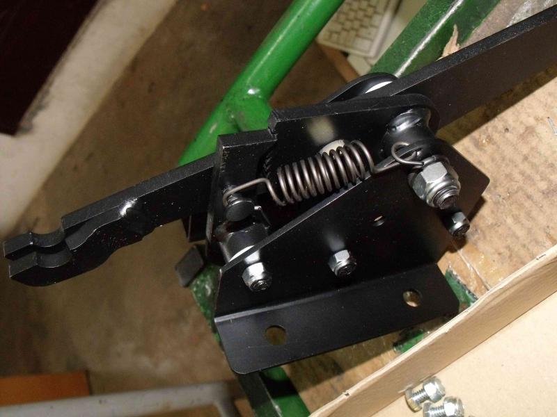

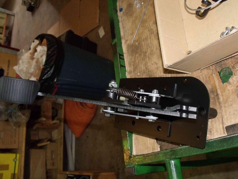

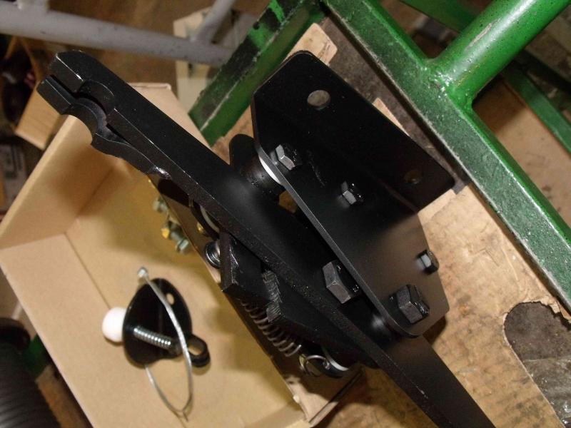

    mais umas fotinhas
    segue o resto das fotos
    Miniaturas de Anexos Miniaturas de Anexos -freio-009.jpg   -freio-010.jpg   -freio-011.jpg
