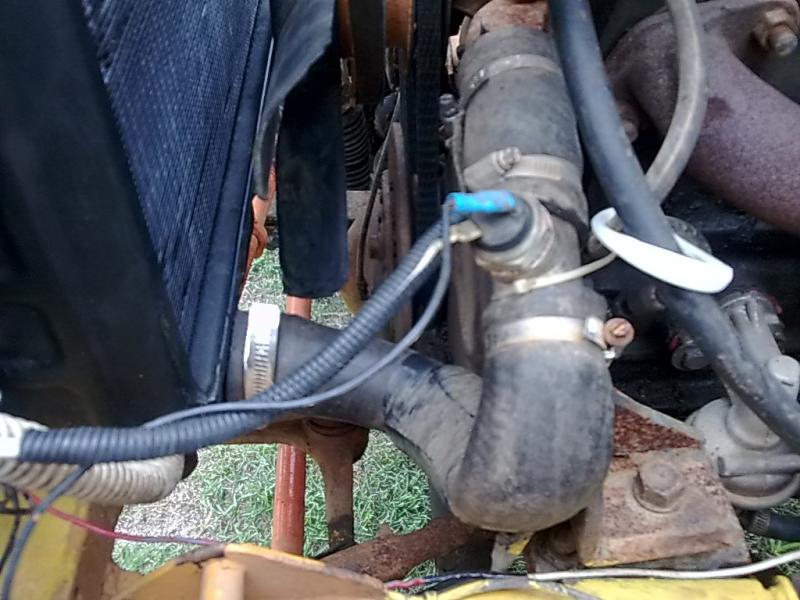

  • #34
    Aí estão as fotos...
    Miniaturas de Anexos Miniaturas de Anexos Eletro-ventilador auxiliar no BF-161-instalacao-cebolao-um.jpg   Eletro-ventilador auxiliar no BF-161-instalacao-cebolao-dois.jpg
  • #35
    Estou pensando em colocar mangueir original, e cuidar para que a curvinha observada na foto seja mais suave e não restrinja a passagem de água para o motor como estou achando. Acho também que o próprio cebolão pode estar atrapalhando a passagem de água.

    6,330
    Citação Postado originalmente por Julinot Ver Post
    Passa esse cebolão para a mangueira de cima que seus problemas se acabam.
