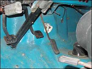

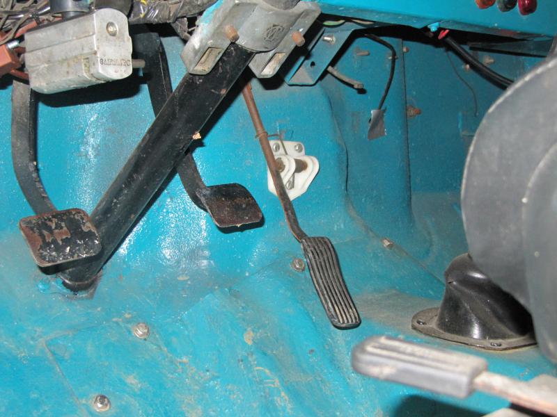

    Não é o pedal do chevete, é pedal do escort com algumas adaptações.. mais talvez sirva como um norte pra sua adaptação..
    abç !!

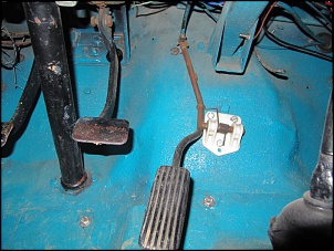

    Bercan,pelo menos quando adaptaram falaram que era do chevette,espero que ajude.Pedal Acelerador - Chevette x Uno-imagem-945.jpgPedal Acelerador - Chevette x Uno-imagem-946.jpgPedal Acelerador - Chevette x Uno-imagem-947.jpgPedal Acelerador - Chevette x Uno-imagem-948.jpgPedal Acelerador - Chevette x Uno-imagem-949.jpg
    CJ 5 ,71 ,MOTOR BF 161,3MARCHAS ORIGINAL,MOLAS TOY,GENIUS 1001,IGNIÇÃO ELETRONICA.

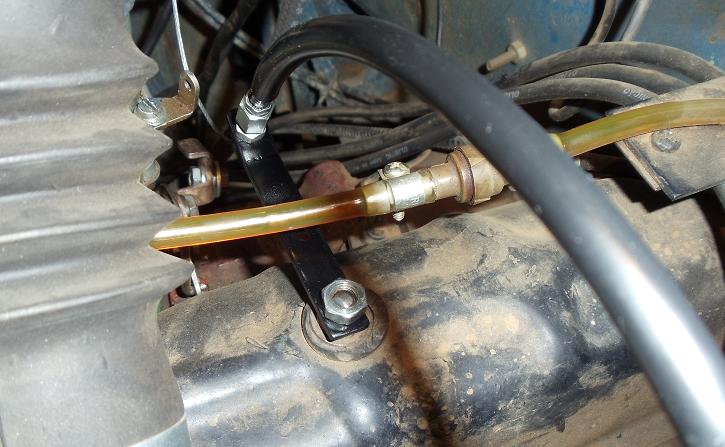

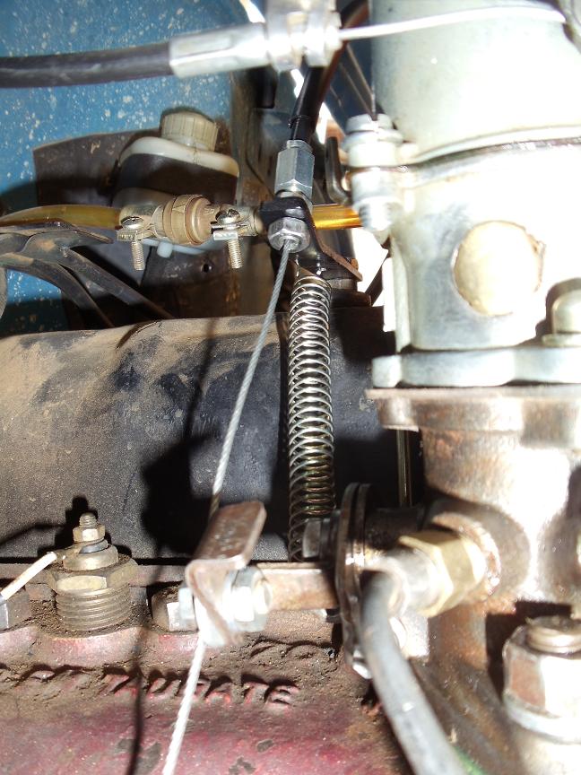

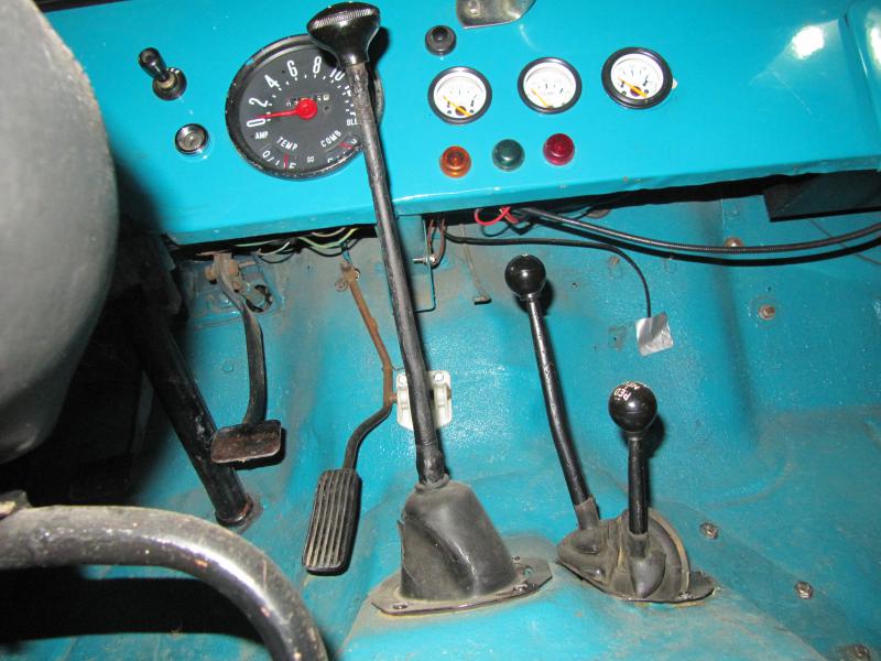

    Pedal de Chevette: Concluído!
    Amigos, agradeço pelas opiniões apresentadas e pelas fotos enviadas! Muito obrigado!
    Bom, neste fds coloquei em prática a adaptação do pedal de acelerador do chevette, ficou excelente, parecido com os aceleradores rápidos que são colocados em motos. O curso de aceleração ficou muito bom, cerca de 3 cm esticando o cabo e a borboleta do carb bate de batente a batente.
    Material utilizado:
    - Pedal de acelerador do chevette;
    - Cabo de acelerador da Honda XLX 250;
    - Mola de retorno do Fusca;
    - Came de aceleração de um carburador VW.
    seguem as fotos!
    abraço!
    Miniaturas de Anexos Miniaturas de Anexos Pedal Acelerador - Chevette x Uno-f4.jpg   Pedal Acelerador - Chevette x Uno-f1.jpg   Pedal Acelerador - Chevette x Uno-f2.jpg   Pedal Acelerador - Chevette x Uno-f3.jpg
