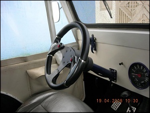

    Lightbulb Cabo velocimetro
    Por falar em cabo de velocimetro...quanto a este item tenho uma duvida...o meu foi pro pau e o motor é do opala, mas o velocimetro é o original Willys (acho) conforme segue a foto. Bem, compro o cabo compativel com o relógio e é somente substituir?

  • #27
    12/02/2008
    27
    bom dia amigo,
    o cabo original é rosqueado na caixa de cambio, junto de um pinhão.
    creio que somente ligando na caixa e atrás do velocimetro já está pronto...
    O meu eu coloquei um marcador do velocimetro da Willtec, e o cabo continuou o original.
    Não tive problemas, foi rosquear as pontas do cabo e começou a marcar correto.
    Boa sorte.
    Renato
  • #28
    Usuário Avatar de Alessandro Henrique
    02/06/2004
    1,462
    O cabo não está relacionado com o motor.
    Uma extremidade do cabo está conectada próximo a saída do cardã traseiro na caixa de transferência e a outra no instrumento. Qual a dificuldade, ainda não entendi.
    Sds.

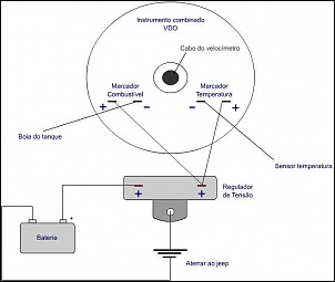

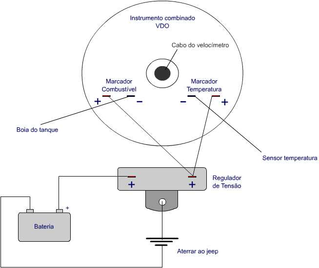

  • #33
    Essa parada dos fusiveis não tem nada, a unica coisa que o fusivel ira fazem é queimas quando tiver uma tensão maior que ele aguenta, só isso.
    faz um teste e ve se o fio - que vem da boia ta funcionando.(liga uma lampada teste e usa o sinal negativo que vem da boia e um + que ta no relogio).Se não funcionar pega um outro negativo da bateria e testa de novo, ai voce vai saber se o + do relogio ta funcionando, ou se o negativo da boia que ta ruim.
    vai uma foto pra ajudar.
    Miniaturas de Anexos Miniaturas de Anexos Ligando marcadores (Fuel, Temp, etc...)-instrumento_vdo_123.jpg
  • #34
    bom dia Wcas...
    Não entendi a explicação...da bóia soh vem um fio..ele eh "-"?
    Eu pego aquele fio q vem da bóia e pego o que vem + do marcador e vejo se a lâmpada de teste funciona. É isto?
    A próposito..terminei a instalação elétrica do Caroço...Mto obrigado pela sua ajuda, foi de enorme valia.
    Agora estou c/ problemas na alimentação de comb...tem hora que ele apaga, parece que acabou a gasola, mesmo com o tanque cheio...
    Será que é devido aqueles buracos que ele tem na aceleração?
    Um abraço,
  • #35
    Isso, do relogio vem um positivo como esta no desenho.
    Alguns testes:
    Ve se esta chegando + no relogio que vem do regulador de tensão.
    Outro teste voce pega um positivo da bateria, liga uma lampada no meio e usa o negativo que vem da boia.
    Isso no marcador original, tem uns relogios tipo os da cronomac que acho que tem um terra exclusivo ai não sei como é.
    Agora da aceleração, deve tem alguma coisa a ver sim, ele deve dar uma afogada e morre, mais não so especialista, o unico que mexi nisso foi o meu.
