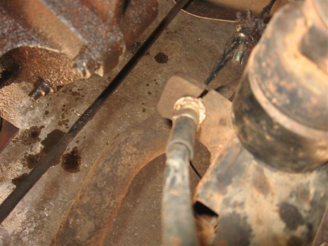

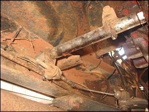

    No meu Jeep eu fiz deste jeito e ficou muito bom.

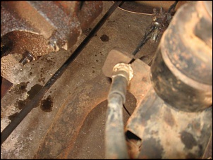

    Tem mais algumas fotos.
    Estas fotos eu tirei de um site, caso voce não entenda, lhe envio por e-mail o arquivo completo com um breve relato desta adaptação, inclusive com as fotos.
    Jayme,
    Excelentes imagens.
    O meu é quase isto, depois vou entrar lá debaixo para comparar.
    Uma diferença que já notei. O meu tem deslocamento lateral, quem sabe uso parte das idéias da imagem para aperfeiçoar meu sistema.
    Valeu pela colaboração e Milton valeu pelo tópico, espero estarmos te ajudando. Essa dica é ótima, o meu é quase assim, nada complicado e muito eficiente.
