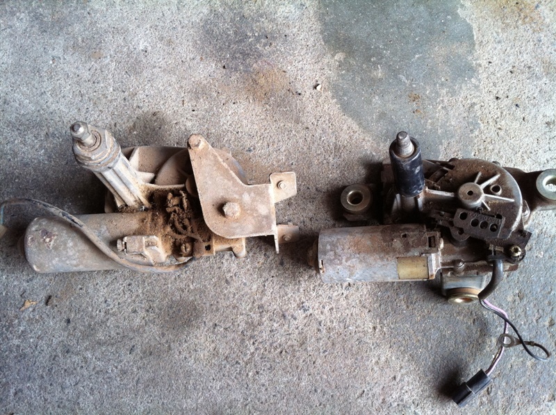

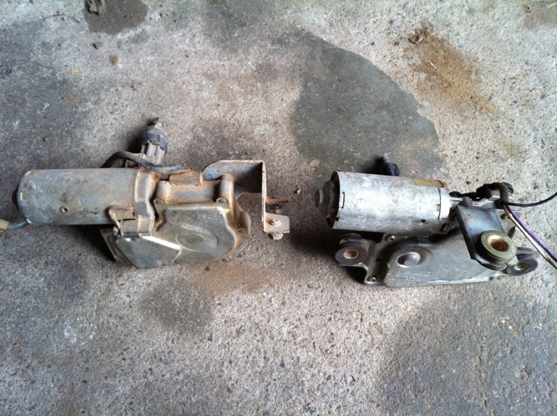

    Meu quadro de parabrisa é basculante (abre o vidro sem mexer no quadro) e pretendo instalar somente um motor e limpador no lado do motorista, pro zequinha vou comprar aquela manivela que tem pra vender porai
    Agora a pergunta, como fica melhor a fixação do motor, no quadro(ferro) ou na moldura(aluminio) do parabrisa ?
    Encontrei dois motores nos fv daqui mas nao sei de que são e acho que vou encurtar o eixo pois é muito longo... (fotos abaixo)

    Blz Kim, obrigado pela dica. Vou ver se consigo alguma maquina do uno entao.

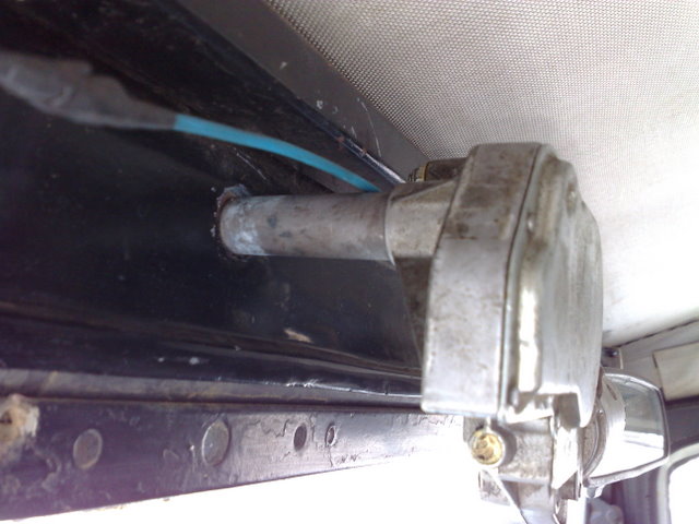

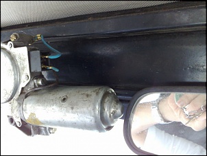

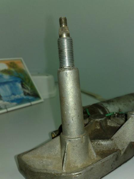

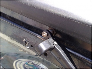

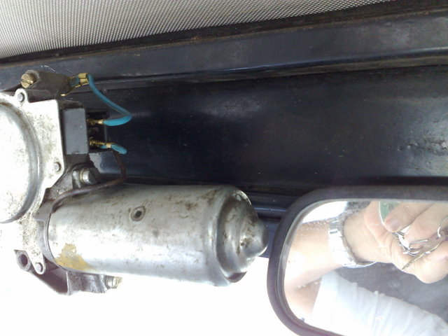

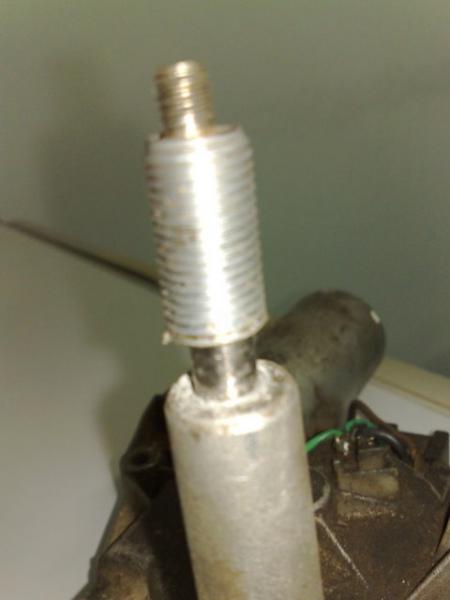

    Meu quadro de parabrisa tb é basculante, e eu acabei de adaptar o motor do limpador traseiro do uno, detalhe eu mesmo fiz tudo, achei q ficou muito bom, paguei 60,00 no ferro velho, agora uma dica de quem apanhou para aprender: o animal aqui apertou de mais a porca de fixação e quebrou a rosca q parece ser de antimonio, e resultado, tive q comprar outro motor pq me disseram q não tem como soldar, e por este motivo o zequinha se ferrou vou ter q comprar uma manilvela pra ele tb e olhe lá!! rsrsrsr se quiser posto fotos...

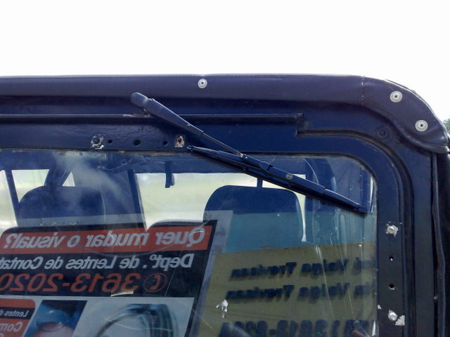

    Mande as fotos que to quebrando cabeça pra fazer essa adaptação...
    todos os motores que encontrei estão complicados pra fixar na moldura do parabrisa
    seguem as fotos, vc vai notar q a foto da parte da frente tem a marca de uns arranhoes no quadro, onde aparenta ser a haste do limpador raspando, mas não é, era de outro motor q eu tinha no local, só fiz aumentar o furo no quadro, passar toda a rosca e colocar a porca prendendo pelo lado de fora (nao aperte demais)

    Fotos do q eu quebrei!! nao aperte a porca demais!!!!
    Antes q perguntem, com a vibração do carro não quebra, tem um amigo q ta deste jeito há 2 anos, e faz trilhas pesadas e funciona perfeitamente, e pra mim q sou baixinho, 1,73 não me atrapalha em nada, o basculante do vidro funciona sem interferencias!!

    Olha a hora q to saindo da oficina..
    Instalei o motorzinho traseiro da parati G3.
    Alguém sabe me dizer se o braço e palheta do fusca servem?
