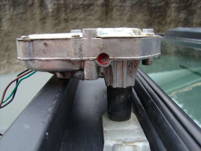

    Quem instalou o motor traseiro do Uno poderia colocar uma foto da "gambiarra" feita pra fixar o motor? Por favor!!! Eu comprei o motor traseiro do Uno, ele é bastante pequeno, compacto, mas não tem onde fixar. Eu queria ter uma ideia das adaptações feitas para copiar, ou criar algo novo em cima do que já existe por aí.
    Quero instalar na parte superior do quadro.
    Enviem as fotos, por favor.

    Citação Postado originalmente por Flaibam Ver Post
    Obrigado.
    Flaibam
    Da uma olhada no topico do Fênix que acabei de postar fotos da instalação do limpador.. Não usei o do Uno mas o esquema é o mesmo...
    Obrigado.
    Bom dia amigo Flaibam ! eu vi um instalado e achei excelente, não sei se são todos iguais, mas o que vi ele é fixado pelo próprio eixo, com uma porca grande, sem furos adicionais nem nada, tenho um par de limpadores originais novos que comprei para o meu CJ64, depois que vi esse do uno desisti e vou colocar os do uno, tem que procurar o que já vem com a rosca . . . um abraço !

    Citação Postado originalmente por rodrigo.hoffman Ver Post
    Flaibam
    [ ]´s
    Valeu Rodrigo, faltou dizer que estava na página 11 rs! Mas foi bom revisitar o projeto. Ficou excelente.
    O motor do Uno é um pouco diferente nos pontos de fixação, mas a sua ideia foi válida. No motor do Uno existem dois pontos de fixação, um superior e outro inferior (que fina na altura do vidro). Mas obrigado pelas dicas.

    Citação Postado originalmente por Jacimar Ver Post
    Jacimar, a fixação pelo eixo foi minha primeira opção, mas o parafuso afrouxa e o motor se movimenta quando ligado. Preciso de mais um ponto de fixação. MAs obrigado pela dica.
    Será que mais alguém tem sugestão ou foto para mostrar?
    Flaibam
    A fixação que eu fiz foi assim tb, pelo eixo... Pra dar aperto peguei um caninho e cortei do tamanho da distancia do limpador ate o quadro.. Assim ele ficou firme e não roda qd aciona o limpador..
    Segue a foto ...
